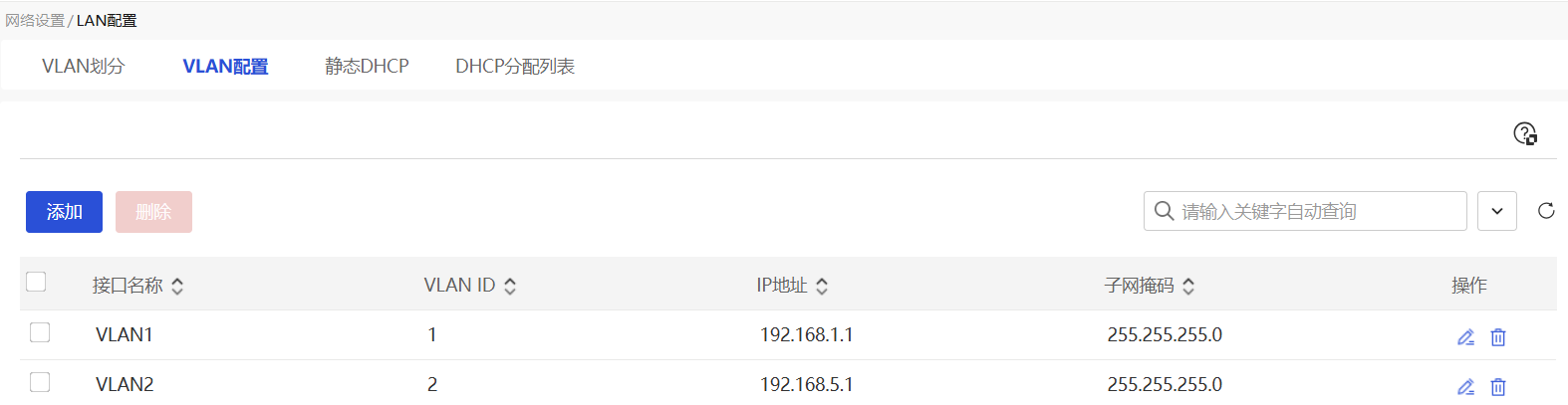

本案例中UR路由器的的vlan1和vlan2网段分别为192.168.1.0/24网段和192.168.5.0/24网段,需要vlan1访问外网从wan1出去,vlan2从wan2出去,且要求vlan1和vlan2能够实现内网互访。

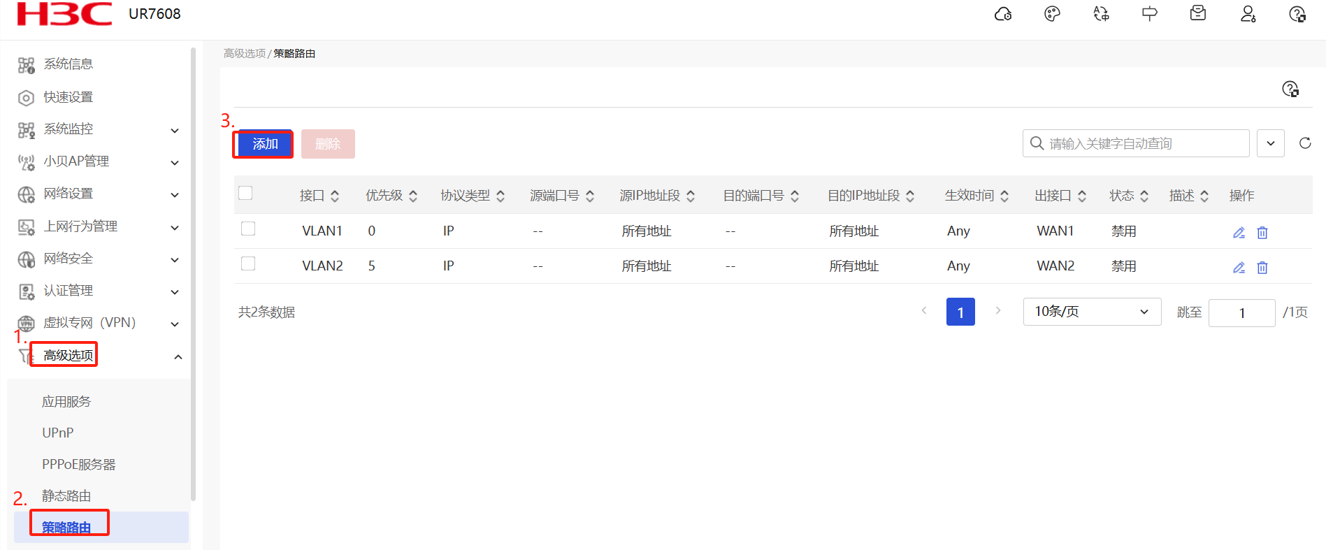

某局点的UR路由器接入两条外网到wan1和wan2接口,需要vlan1访问外网的时候以wan1为出接口,vlan2访问外网的时候以wan2为出接口,配置了策略路由后发现vlan1和vlan2不能互访,删除了策略路由后就正常。策略路由配置如下:

以vlan1地址段192.168.1.1-192.168.1.254举例,我们需要目的地址段跳过此网段,192.168.1.1往前一位地址为192.168.0.255,192.168.1.254往后一位地址为192.168.2.0,此时策略路由填写目的地址段需填写192.168.0.255之前的地址和192.168.2.0之后的地址,其它vlan同理。

1、跳过vlan1的地址:点击“高级选项”→“策略路由”→“添加”;接口选择“vlan1”,协议选择“IP”,目的地址段填写0.0.0.0-192.168.0.254,出接口选择“wan1”,如下图:
点击“确定”后会如下图所示:
再点击添加,此时我们依旧接口选择“vlan1”,协议选择“IP”,出接口选择“wan1”,目的地址段填写192.168.2.1-192.168.4.254,点击“确定”,这样我们就和下图一样有两条策略路由,通过这两条策略路由我们跳过了vlan1所有地址;
2、跳过vlan2的地址:继续点击添加,此时我们依旧接口选择“vlan1”,协议选择“IP”,出接口选择“wan1”,目的地址段填写192.168.6.1-255.255.255.255,点击“确定”,这样我们就和下图一样有三条策略路由,通过这三条策略路由我们跳过了vlan1和vlan2的所有地址;
3、此时我们已经配置好了源地址属于vlan1的策略路由了,那么接下来为了让vlan2把wan2作为出接口访问外网,我们只需要再新增3个策略路由,目的ip地址段和之前新增3条一样即可,如下图注意“接口”要选择vlan2,“出接口”选择wan2:
类似前2步配置完策略路由后,我们会得到6条策略路由,如下图:
至此本案例的策略路由配置完毕,通过这6条策略路由,使得vlan1、vlan2互访的时候不会走对应wan口,这样就不影响内网互访。
