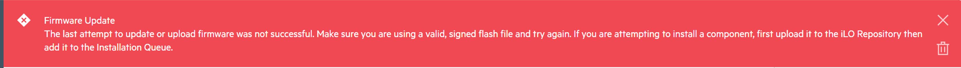

iLO 6 固件在1.69(或之前)版本,升级电源(PSU)固件可能失败,如下显示报错信息
过程分析
这是因为PSU在更新过程中收到了不完整的PSU固件映像,导致更新失败。HPE ProLiant Gen11 服务器 iLO 6 固件 1.69(或更早)版本不支持Flex Slot 电源(PSU)固件更新。
