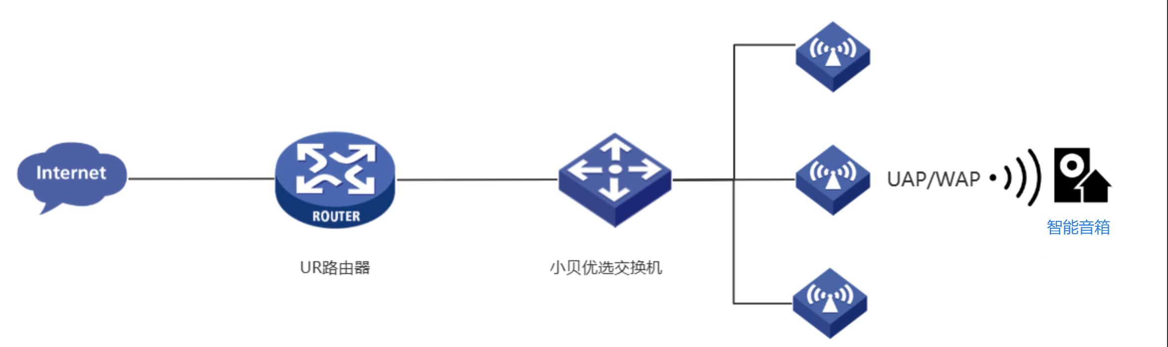

酒店使用常规小贝产品组网,借助简优云酒店/公寓场景功能给每个AP单独配置了一个2.4G的ssid用于给智能音箱连接。

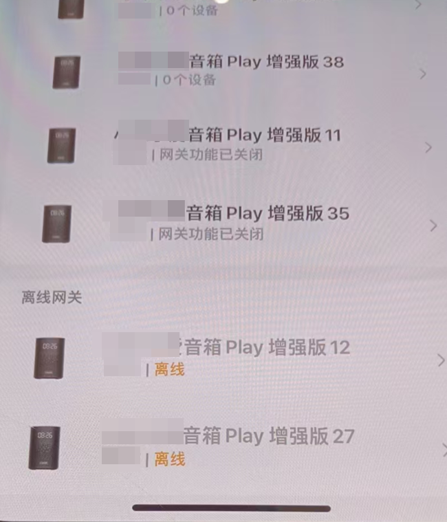

某酒店局点,在每个房间内装有一台智能音箱辅助开关灯光,窗帘等客控行为,智能音箱仅支持2.4GWiFi,但是发现智能音箱会随机在对应APP中显示为离线且离线音箱无法进行语音控制,会提示“网络服务存在问题,请检查当前网络”。

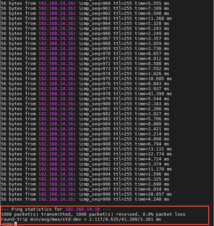

1、测试智能音箱的无线网络通信情况;通过核心交换机长ping多个在APP中离线的智能音箱发现,均为0丢包,ping1000次平均时延4ms。ping测试结果证明了智能音箱的无线链路完全正常,即并非无线干扰,无线通信不稳定等原因导致的智能音箱离线,需要进一步排查。
