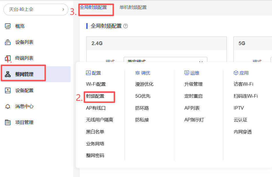

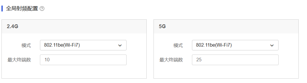

从简优云的“整网管理”——“射频配置”——“全局射频配置”处,我们可以看到,现场配置了最大接入终端数量,其中2.4G配置了10个,5G配置了25个。

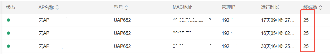

而现场AP的实际终端接入情况如下图,所有AP的接入终端数量均已达到设置值25。至此问题定位,已找到原因,现场配置的最大终端数不合理。
最大接入终端机制:
接入终端数量达到最大接入数限制时,部分系列小贝优选AP会隐藏对应射频绑定的所有无线信号SSID,低于最大接入数时会解除隐藏SSID,因此会出现无线WiFi信号时有时无的情况。此机制从R2255版本开始,涉及622系列/662系列/662E系列等款型小贝优选AP。
解决方法
解决方案:现场配置的最大终端数不合理,与实际情况不符, 调大最大终端数量限制至40解决 。(默认配置是128个)
