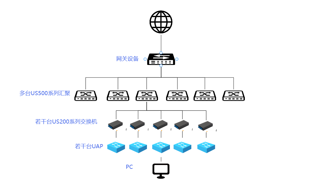

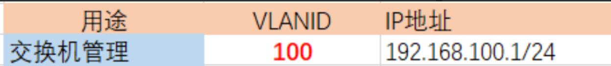

某局点使用vlan100进行管理交换机US200,且UAP,US500和US200的管理vlan都不相同,配置好管理vlan后再将设备添加上云

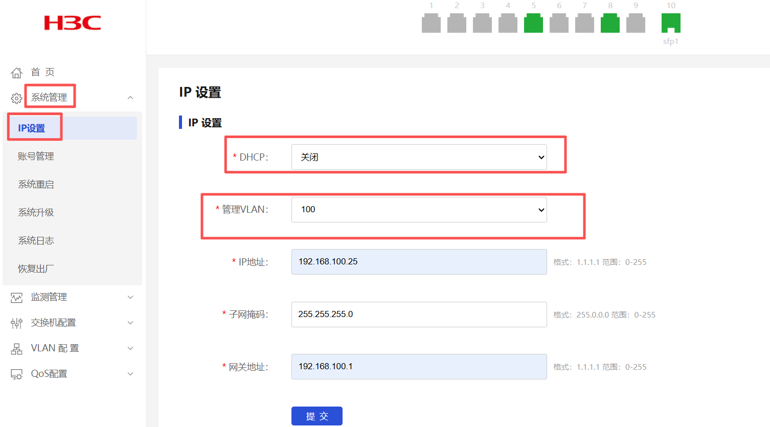

该现场在交换机的“系统管理”——“IP设置”中关闭DHCP,手动配置交换机管理vlan为vlan100,将设备添加上云发现设备无法上云,通过批量导入方式添加后发现设备无法上线云端。

3、检查核心网关上联口确实是放通了对应设备的交换机管理vlan100,US500连接US200的接口PVID为VLAN150,放通交换机管理vlan100,此配置没问题,接下来需要检查交换机的管理vlan配置。

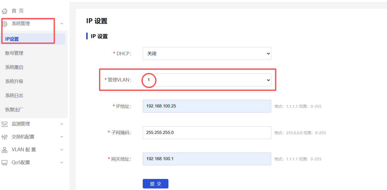

4、点击交换机web界面中的“系统管理”——“IP管理”中发现,交换机的管理vlan从vlan100变为了默认的vlan1,而网关设备上没配置放通vlan1,所以在网关上无法ping通交换机的IP地址。
5、此时我们找到了问题所在,交换机的管理vlan从客户配置的vlan100变为了vlan1,而vlan1并没在上级网络放通,所以交换机无法上云也无法ping通网关地址。那么是什么导致了交换机的管理vlan从配置好的vlan100变回默认的vlan1呢?
