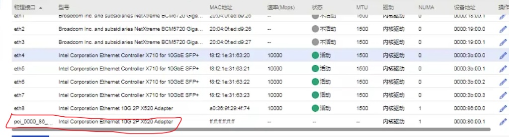

  • 管理后台状态异常:
    • 网卡第一个端口(PCI 地址 0000:86:00.0,设备名 eth8)正常活动且 Link Up (10Gbps)。
    • 网卡第二个端口(PCI 地址 0000:86:00.1)无法识别出 ethX 接口名,显示为 pci_0000_86...,状态为不活动。
  • 硬件属性丢失:
    • 第二个端口 MAC 地址异常显示为全 ff:ff:ff:ff:ff:ff。

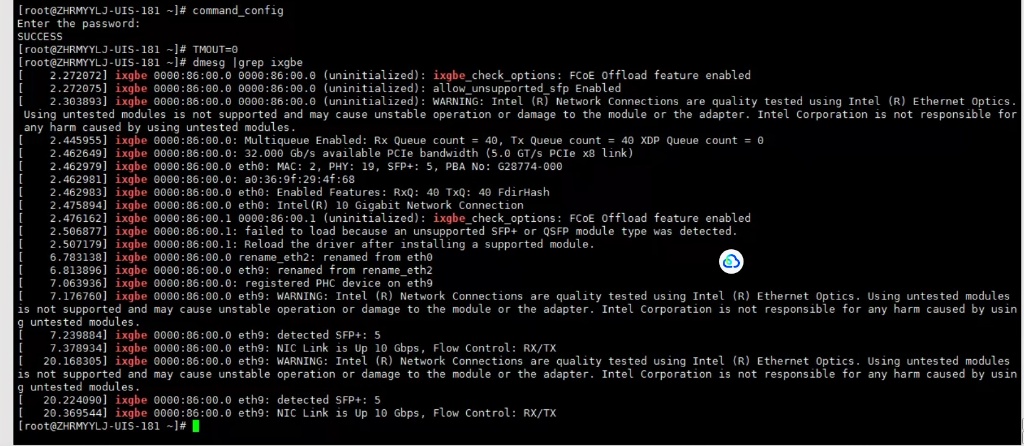

  • 重启服务器查看dmesg
请看截图中关于 0000:86:00.1(也就是出问题的那个端口)的红色报错行:
ixgbe 0000:86:00.1: failed to load because an unsupported SFP+ or QSFP module type was detected.
这 100% 确认了是 Intel X520 网卡驱动(ixgbe)拒绝了您插入的第三方光模块。
为什么旁边的 86:00.0 端口却能正常工作?
这是一个非常典型的“参数配置不到位”现象。请仔细看截图的第 3 行,正常的那个端口(86:00.0)在初始化时,系统提示了一句:
ixgbe 0000:86:00.0 (uninitialized): allow_unsupported_sfp Enabled
这说明您的系统内核中,实际上已经配置了解除光模块限制的参数(可能是以前配置的,或者写在 grub 引导参数里了)。
但是,allow_unsupported_sfp 这个参数是“按端口分配”的! 如果系统配置的值是 1,它只会解锁识别到的第一个光口。由于这是一张双口网卡,要同时解锁两个口,必须传入两个参数:1,1。目前只传了一个 1,导致第二个口(86:00.1)依然处于锁定状态,从而被驱动无情拒绝。

  1. 内核日志复核: 开机后执行 dmesg | grep ixgbe,日志显示 0000:86:00.1 成功加载 allow_unsupported_sfp Enabled,且无 failed to load 报错信息。
  2. 接口与 MAC 地址恢复: 执行 ip link 查看,0000:86:00.1 成功分配设备名 eth9,并读取到了真实的物理 MAC 地址(a0:36:9f:29:4f:6a)。
  3. 业务链路拉通: eth9 协商出 10 Gbps 速率,网卡状态全面恢复正常。
