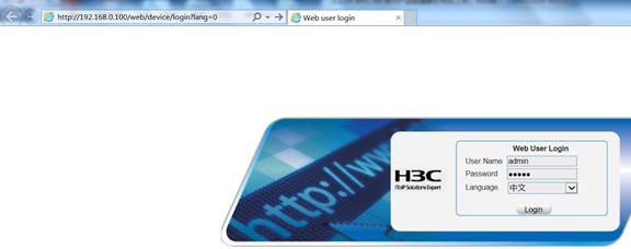

3.1  登录设备
#设备默认的管理地址为192.168.0.100/24,并默认开启DHCP功能。可以将电脑直连设备LAN口获取地址,然后登录设备WEB管理页面。也可以手动给电脑配置地址,方法参考如下:将电脑设置为192.168.0.2/24地址后连接设备LAN口登录设备。IP地址配置方法:点击右下角电脑图标 >选择“打开网络和共享中心”。
#打开浏览器后登录设备,输入:http://192.168.0.100,设备默认的登录用户名和密码都是“admin”。
#打开浏览器后登录设备,输入:“https://192.168.0.100”设备默认的登录用户名和密码都是“admin”。首次登入会出现如下提示,要求输入国家码。需要配置国家码为CN,如选择其他区域可能会造成部分功能无法使用。

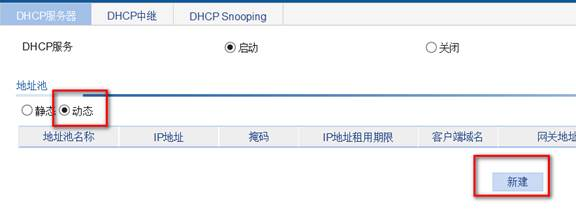

3.2  配置DHCP服务,给AP和无线客户端分配地址
#在“网络”>“DHCP”>“DHCP服务器”中启动DHCP服务。
#选择地址池类型为“动态”,并点击“地址池”的新建,创建地址池。
