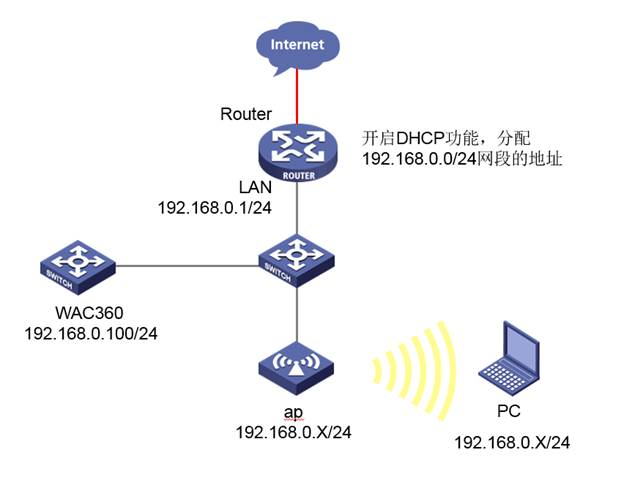

当AP的管理地址与AC的LAN口地址在同一个网段时,我们称之为二层注册。本案例实现WAC360 下联AP二层注册,配置无线加密,同时使用路由器给下联的AP和无线客户端分配192.168.0.0/24的地址。
需要使用网线将PC和其中一个LAN口互联,PC配置同网段地址后,使用设备默认地址登录设备管理页面。

#提示:如组网图所示,内网已经有台路由器充当DHCP服务器功能,路由器IP地址是:192.168.0.1/24,DHCP范围是:192.168.0.0/24,和WAC360/WAC361设备的IP一个网段,用于AP和无线客户端下发IP地址。

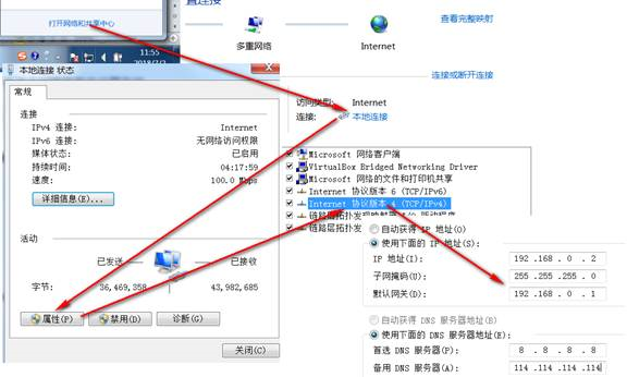

#设备默认的管理地址为192.168.0.100/24,并默认开启DHCP功能。可以将电脑直连设备LAN口获取地址,然后登录设备WEB管理页面。也可以手动给电脑配置地址,方法参考如下:将电脑设置为192.168.0.2/24地址后连接设备LAN口登录设备。IP地址配置方法:点击右下角电脑图标 >选择“打开网络和共享中心”。

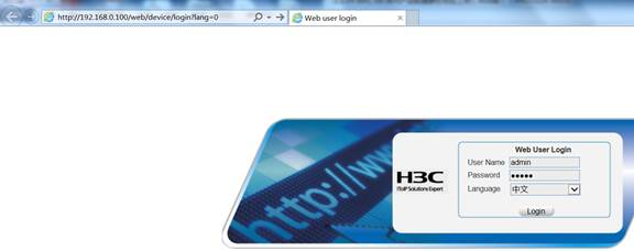

#打开浏览器后登录设备,输入:http://192.168.0.100,设备默认的登录用户名和密码都是“admin”。

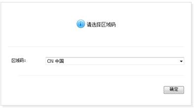

#打开浏览器后登录设备,输入:“https://192.168.0.100”设备默认的登录用户名和密码都是“admin”。首次登入会出现如下提示,要求输入国家码。需要配置国家码为CN,如选择其他区域可能会造成部分功能无法使用。

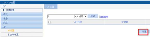

#在“AP”>“AP设置”中点击“新建”。

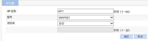

#“AP名称”随意定,“型号”一定要与使用的AP型号一致,“序列号”选择自动。同一个型号的AP只需建立一个模板即可。如若有多种型号,则每个型号配置一个模板。
#新建AP后,设备默认开启AP射频口,不用手动开启。

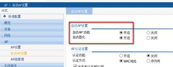

1.3  开启AP自动注册并配置自动AP固化
#点击“AP”下的“自动AP设置,开启自动AP功能和自动固化
#待大概5分钟左右,可以在“AP”>“AP设置”中查看到有具体序列号的AP信息,且状态为运行状态,说明AP已经正常上线。

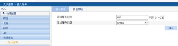

#选择“无线服务”>“接入服务”>“新建”。“服务名称”为test,“服务类型”为crypto。

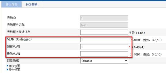

#保持无线服务的基本配置不变:

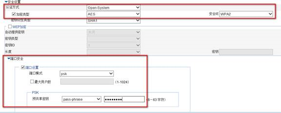

#展开“安全设置”,“认证方式”选中open-system,勾选“加密类型”、下拉菜单选择AES,“安全IE”选择WPA2。展开“端口安全”,勾选“端口设置”,“端口模式”选择PSK,PSK预共享密钥选择pass-phrase,填入密码后点击确定。

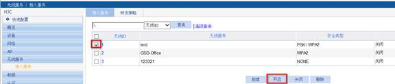

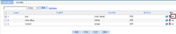

#开启无线服务

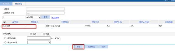

#绑定无线服务到AP射频接口(如若是双射频AP,则两个射频口都选中、绑定)。

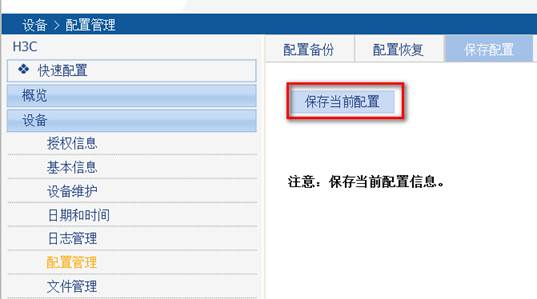

.5  保存配置
#可以点击页面右上角的“保存”按钮保存配置,也可以点击“设备”>“配置管理”>“保存配置”的“保存当前配置”保存。
