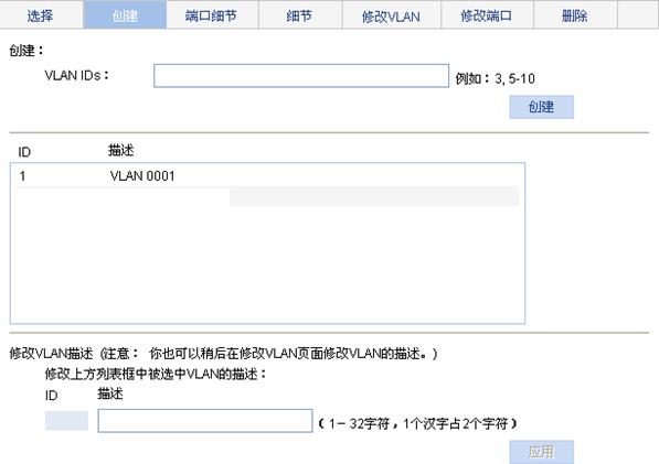

1.3  创建VLAN
(1)     在导航栏中选择“网络 > VLAN”。
(2)     单击“创建”页签,进入VLAN的创建页面,如下图所示。
(3)     输入要创建的VLAN ID或VLAN ID范围。
(4)     单击<创建>按钮完成操作。
图1-5 创建

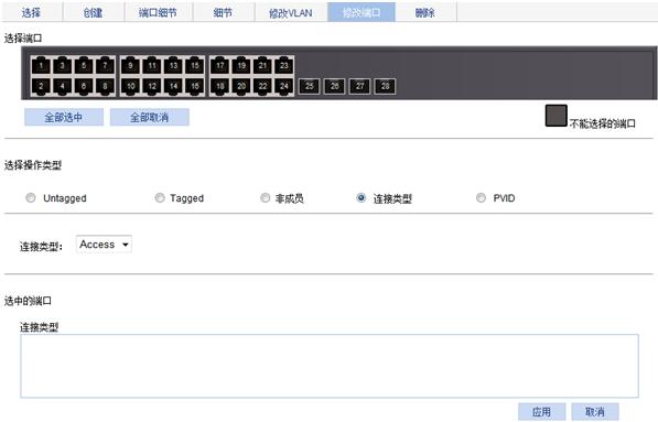

1.4  配置端口的连接类型
说明
端口的连接类型还可以在“设备 > 端口管理 [设置]”中配置,详细配置请参见“端口管理”。
(2)     单击“修改端口”页签。
(3)     在面板示意图中选择要配置的端口。
(4)     如下图所示,选择操作类型为“连接类型”,表示要对选中的端口进行修改连接类型的配置。
(5)     设置端口的连接类型,包括:Access、Hybrid、Trunk。
(6)     单击<应用>按钮,弹出配置进度对话框。
(7)     看到配置成功的提示后,在对话框中单击<关闭>按钮完成操作。
图1-6 修改端口的连接类型
