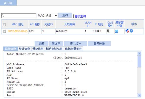

H3C WX3010E 在web界面中,如何查看终端连接AP后,走的射频模式是802.11ac(5GHz)还是 802.11n(2.4GHz),现场反馈速率不对

查看客户端详细信息
在界面左侧的导航栏中选择“概览 > 客户端”,进入页面后,单击“详细信息”页签,点击指定的客户端后,可以查看相关的详细信息。
客户端详细信息如下图所示,客户端详细信息中的各字段解释,请参见下表。
图1-13 查看客户端详细信息
通过终端关联的radio id可以知道是5G还是2.4G
