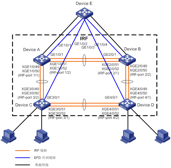

1. 组网需求
由于网络规模迅速扩大,当前中心交换机(Device A)转发能力已经不能满足需求,现需要在保护现有投资的基础上将网络转发能力提高一倍,并要求网络易管理、易维护。
2. 组网图
图1-15 IRF典型配置组网图(BFD MAD检测方式)
3. 配置思路
·            Device A处于局域网的汇聚层,为了将汇聚层的转发能力提高三倍,需要另外增加三台设备Device B、Device C和Device D。
·            鉴于IRF技术具有管理简便、网络扩展能力强、可靠性高等优点,所以本例使用IRF技术构建网络汇聚层(即在四台设备上配置IRF功能),每台成员设备与上层设备Device E之间均有一条上行链路连接。
·            为了防止IRF链路故障导致IRF分裂,网络中存在两个配置冲突的IRF,需要启用MAD检测功能。本例中我们采用BFD MAD检测方式来监测IRF的状态,并使用成员设备与上层设备间的专用链路传递BFD MAD报文。

(8)       配置BFD MAD
# 创建VLAN 3,并将端口GigabitEthernet1/0/1、GigabitEthernet2/0/1、GigabitEthernet3/0/1和GigabitEthernet4/0/1加入VLAN 3中。
[Sysname] vlan 3
[Sysname-vlan3] port gigabitethernet 1/0/1 gigabitethernet 2/0/1 gigabitethernet 3/0/1 gigabitethernet 4/0/1
[Sysname-vlan3] quit
# 创建VLAN接口3,并配置MAD IP地址。
[Sysname] interface vlan-interface 3
[Sysname-Vlan-interface3] mad bfd enable
[Sysname-Vlan-interface3] mad ip address 192.168.2.1 24 member 1
[Sysname-Vlan-interface3] mad ip address 192.168.2.2 24 member 2
[Sysname-Vlan-interface3] mad ip address 192.168.2.3 24 member 3
[Sysname-Vlan-interface3] mad ip address 192.168.2.4 24 member 4
[Sysname-Vlan-interface3] quit
# 因为BFD MAD和生成树功能互斥,所以在GigabitEthernet1/0/1、GigabitEthernet2/0/1、GigabitEthernet3/0/1和GigabitEthernet4/0/1端口上关闭生成树协议。
[Sysname] interface range gigabitethernet 1/0/1 gigabitethernet 2/0/1 gigabitethernet 3/0/1 gigabitethernet 4/0/1
[Sysname-if-range] undo stp enable
[Sysname-if-range] quit
(9)       配置中间设备Device E
Device E作为中间设备来透传BFD MAD报文,协助IRF中的四台成员设备进行多Active检测。
注意
如果中间设备是一个IRF系统,则必须通过配置确保其IRF域编号与被检测的IRF系统不同。
