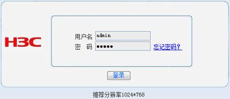

以下是ER3108G WEB登陆的方法:
3.2  登录路由器Web设置页面
运行Web浏览器,在地址栏中输入“http://192.168.1.1”,回车后跳转到Web登录页面,如图3-1所示。输入用户名、密码(缺省均为admin,区分大小写),单击<登录>按钮或直接回车即可进入Web设置页面。

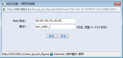

4.2.2  设置无线网络接入控制
页面向导:无线设置→无线AP设置→接入控制
本页面为您提供如下主要功能:
开启/关闭MAC地址接入控制功能(选中“启用MAC地址接入控制功能”,并选择相应的MAC接入无线网络功能,单击<应用>按钮生效)
添加MAC地址(单击主页面上的<新增>按钮,在弹出的对话框中输入MAC地址和描述信息,单击<增加>按钮生效)
从接入客户端列表导入MAC地址(单击主页面上的<从接入客户列表导入>按钮,在弹出的对话框中选择待导入的表项,单击<导入到MAC地址过滤表>按钮生效)

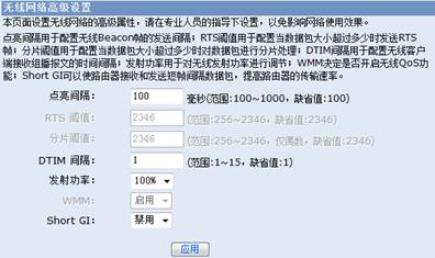

4.2.3  设置无线网络高级属性
页面向导:无线设置→无线AP设置→高级设置
本页面为您提供如下主要功能:
设置无线网络的高级属性(比如:点亮间隔、RTS阈值等)
页面中关键项的含义如下表所示。
表4-4 页面关键项描述
页面关键项
描述
点亮间隔
无线接入点周期性发送信号的时间周期,给无线局域网的客户端提供同步时钟
缺省情况下,点亮间隔为100毫秒
RTS阈值
如果传输的数据帧的长度超过RTS阈值,将采用RTS机制发送。如果没有隐藏节点的问题,建议使用缺省值
缺省情况下,RTS阈值为2346
说明
·     RTS机制为先发送RTS报文,获得允许后,才能发送数据包
·     当无线工作模式设置为“n-only”或“b+g+n”时,RTS阈值不能设置
分片阈值
如果传输的数据帧的长度超过分片阈值,该数据帧将被分片。只有在无线网络干扰较大或使用率较高时,才有必要采用较小的分片阈值。采用较小的分片阈值能增加传输的可靠性,但效率较低,而采用大的分片阈值则容易受干扰,但效率较高
缺省情况下为2346
说明
当无线工作模式设置为“n-only”或“b+g+n”时,分配阈值不能设置
DTIM间隔
DTIM间隔决定了MAC层多播通信的频率
缺省情况下,DTIM间隔为1
发射功率
调节无线发射功率,值越大,作用的范围越大,信号越好
缺省情况下,发射功率为100%
WMM
开启/关闭无线QoS功能,启用QoS功能可以保证语音、视频等实时性要求较高的业务的服务质量
缺省情况下,WMM为启用

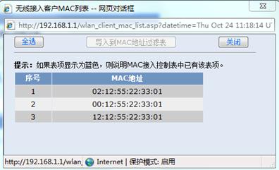

4.2.4  查看无线网络接入客户端
页面向导:无线设置→无线AP设置→接入客户端列表
本页面为您提供如下主要功能:
显示当前所有连接到本设备的无线客户端的MAC地址

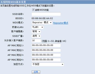

4.2.5  设置无线网络WDS基本属性
页面向导:无线设置→无线AP设置→WDS设置
本页面为您提供如下主要功能:
·     开启/关闭WDS功能
·     设置WDS基本属性(比如:WDS模式、加密方式等)
