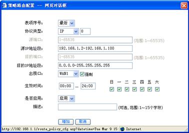

eg5200 可以做 wan1 2负载 1:0吗?好像只能1-100 我想做成 内网某IP 走wan2 其他不走wan2
关于实现内网某IP走WAN2,其他不走WAN2,可以配置策略路由来实现。以下是配置要点,请参考:
9.5.2  设置策略路由
策略路由是一种依据您所制定的策略进行路由选择的机制。路由器提供独特的策略路由功能,可以根据报文的某些字段(比如:源/目的IP地址、协议类型等)来区分数据流,并从指定的接口发送出去,起到业务分流的作用。
比如:某企业拥有两条带宽大小不同的因特网线路,并设置了普通用户区(IP地址范围是192.168.1.2~192.168.1.100)和管理层用户区(IP地址范围是192.168.1.101~192.168.1.200)。此时,您可以通过策略路由功能(根据源IP地址段区分)来将带宽比较小的线路分配给普通区用户,将带宽比较大的线路分配给管理层用户。
页面向导:高级设置→路由设置→策略路由

·     添加策略路由(单击主页面上的<新增>按钮,在弹出的对话框中设置相应的参数,单击<增加>按钮完成操作)

页面关键项
说明
表项序号
由于系统会根据表项的序号来顺序匹配,因此您可以通过此选项来调整该表项的匹配优先级
缺省情况下,新增的表项会排在最后
协议类型
选择需要匹配的报文的协议类型(或输入对应的协议号)
源端口
输入需要匹配的报文的源端口号(只有选择或者设置协议TCP/UDP之后,源端口才可配置)
源端口支持散列端口和端口范围两种输入方式:
·     散列端口:格式为[!] n,m
·     端口范围:格式为[!] n-m
缺省情况下,源端口号为1-65535,表示匹配所有的源端口
说明
”!”表示取反的意思(可选),即匹配除了所设置端口外的其他端口。比如:您设置源端口为!3-300,表示源端口在3~300范围内的报文均不会被匹配,其他源端口的报文都会被匹配。以下若涉及此”!”参数,意义相同,不再赘述
源IP地址段
输入需要匹配的报文的源IP地址段
源IP地址段支持三种输入方式:
·     单独的IP地址:格式为[!] a.b.c.d
·     IP地址网段:格式为[!] a.b.c.d/mask,mask表示网络掩码长度,取值范围为0~32
·     IP地址范围:格式为[!] a.b.c.d-e.f.g.h
缺省情况下,源IP地址段为空,表示匹配所有的源IP地址
目的端口
输入需要匹配的报文的目的端口号(只有选择或者设置协议TCP/UDP之后,源端口才可配置)
目的端口支持散列端口和端口范围两种输入方式:
·     散列端口:格式为[!] n,m
·     端口范围:格式为[!] n-m
缺省情况下,目的端口号为空,表示匹配所有的目的端口
目的IP地址段
输入需要匹配的报文的目的IP地址段
目的IP地址段支持三种输入方式:
缺省情况下,目的IP地址段为空,表示匹配所有的目的IP地址
出接口
指定策略路由表项的出口
如果不选中“强制”复选框,当该出接口不可用时,匹配该策略的报文仍进行选路转发;如果选中“强制”复选框,当该出接口不可用时,匹配该策略的报文会直接被丢弃
生效时间
设置此策略路由项生效的时间段
是否启用
设置当前策略路由的状态
选择启用,表示使用此策略路由;选择禁用,表示不使用此策略路由
描述
对此策略路由项进行说明
