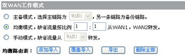

eg5200 可以做 wan1 2负载 1:0吗 好像填写范围是1-100
可以设置为0,但是相当于这个WAN口不走流量了,请参考。
以下是配置要点,请参考:

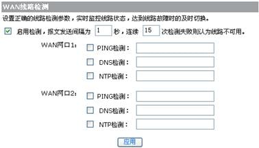

2. WAN口线路检测
如果您需要实时监控线路状态,保证一条线路故障时能切换到另一条线路,您就需要设置路由器的线路检测功能。路由器支持灵活的检测机制,并提供多种线路检测方法供您选择(包括PING检测、DNS检测和NTP检测三种方式),以满足实际应用的需要。
·     启用WAN口线路检测后,如果您指定了一种或多种检测方式,路由器将只使用指定的检测方式。为了检测的有效性,建议您同时使用多种检测方式。
·     启用WAN口线路检测后,如果您没有指定检测方式,路由器将使用缺省的检测方式(PING检测),即向WAN口对应的网关发送Ping报文,以检测通信是否正常。
说明
·     缺省情况下,路由器不进行WAN口线路检测。
·     由于运营商侧的PPPoE服务器可能不响应Ping报文,因此,在PPPoE拨号方式下,如果您启用了WAN口线路检测功能且检测方式为“PING检测”时,请勿将“PING检测”的目的地址设置为WAN口对应的网关地址。否则路由器将判断这个链路存在故障。
·     检测结果您可通过基本信息页面中的“链路状态”来获取。
页面向导:接口设置→WAN设置→双WAN工作模式
本页面为您提供如下主要功能:
·     选择双WAN工作模式及设置均衡路由表
·     设置WAN口线路检测
页面中关键项的含义如下表所示。

添加导入
在原来的均衡路由表基础上,将已编辑好的均衡路由表文件(.cfg格式)导入
说明
.cfg文件的格式是“注释;目的IP地址;子网掩码;出接口;状态”。“状态”为1表示启用,“状态”为0表示禁用。举例如下:
route;58.32.0.0;255.248.0.0;WAN1;1
route;58.40.0.0;255.254.0.0;WAN1;1
route;58.42.0.0;255.255.0.0;WAN1;1
覆盖导入
删除原来均衡路由表的表项,然后再将已编辑好的均衡路由表文件(.cfg格式)导入
导出
将当前的均衡路由表文件导出到本地保存
删除全部
删除均衡路由表中的所有表项
PING检测
选中“PING检测”复选框,输入目的IP地址,单击<应用>按钮,路由器会通过Ping报文来检测与目的IP地址的连通性,有响应则认为线路正常
DNS检测
选中“DNS检测”复选框,输入需要DNS解析的域名,路由器会通过DNS报文来检测与DNS服务器的连通性,有响应认为线路正常
NTP检测
选中“NTP检测”复选框,输入NTP服务器的IP地址,路由器会通过NTP报文来检测与NTP服务器的连通性,有响应认为线路正常

可以设置为0,不走流量,不参与负载,
页面向导:接口管理→WAN设置→多WAN工作模式
