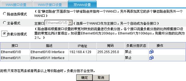

H3C ICG3000
上行主备用互联网怎么配置
1.1.4  配置双WAN口功能
双WAN口功能的支持情况与设备的具体型号有关,请以设备的实际情况为准。
在导航栏中选择“接口配置 > WAN接口设置”,单击“双WAN设置”页签,进入如图1-5所示的页面。
图1-5 双WAN设置
双WAN口功能的详细配置如表1-7所示。
表1-7 双WAN口功能的详细配置
配置项
说明
路由选择模式
选择该模式,需要在“静态路由”页面上配置一条缺省路由指向一个WAN口,其他的多个静态路由指向另一个WAN口
主备模式
选择该模式,需要从下拉菜单中选择作为主接口的WAN口,另一个则自动设置为备份接口
负载分担模式
路由器将根据接口设置的带宽对转发的流量进行基于用户(即源IP地址)的负载分担,各个接口流量负载分担的比例根据接口设置的带宽比例计算得出,如设置Ethernet0/0为200kbps,Ethernet0/1为100kbps,则最终分担的比例为2:1

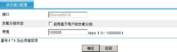

选中此项时,可以显示接口的IP地址/掩码和负载分担状态信息。单击某接口对应的图标,进入如图1-6所示的页面,可以修改该接口的负载分担状态和负载带宽值
图1-6 修改接口
