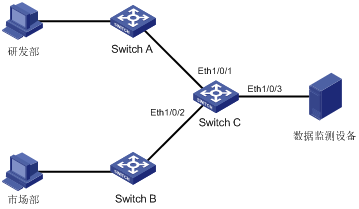

1. 组网需求
某公司内部通过H3C S2000-EA系列以太网交换机实现各部门之间的互连,网络环境描述如下:
l              研发部通过端口Ethernet 1/0/1接入Switch C;
l              市场部通过端口Ethernet 1/0/2接入Switch C;
l              数据监测设备连接在Switch C的Ethernet 1/0/3端口上。
网络管理员希望通过数据监测设备对研发部和市场部收发的报文进行监控。
使用本地端口镜像功能实现该需求,在Switch C上进行如下配置:
l              端口Ethernet 1/0/1和Ethernet 1/0/2为镜像源端口;
l              连接数据监测设备的端口Ethernet 1/0/3为镜像目的端口。
2. 组网图
图1-3 配置本地端口镜像组网图
3. 配置步骤
配置Switch C:

配置完成后,用户可以在数据监测设备上监控研发部和市场部收发的所有报文。
