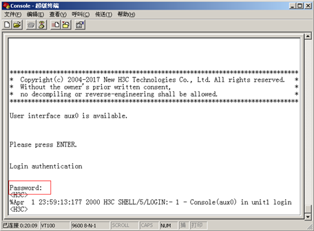

官网手册链接:
配置通过Console口登录设备时采用密码认证(Password)
1. 配置前提
用户已经成功登录到了设备上,并希望以后通过Console口登录设备时采用密码认证、以提高设备的安全性。

2. 配置过程
表2-5 配置用户通过Console口登录设备时采用密码认证
操作
命令
说明
进入系统视图
进入AUX用户界面视图
user-interface aux first-number [ last-number ]
设置登录用户的认证方式为本地密码认证
authentication-mode password
必选
缺省情况下,用户通过Console口登录,认证方式为none(即不需要进行认证)
设置本地验证的密码
set authentication password [ hash ] { cipher | simple } password
必选
缺省情况下,没有设置本地认证的密码
配置Console口的公共属性
可选
详细配置请参见2.2.7  配置Console口登录方式的公共属性(可选)
配置完成后,当用户再次通过Console口登录设备时,键入回车后,设备将要求用户输入登录密码,正确输入登录密码并回车,登录界面中出现命令行提示符(如<H3C>),如图2-8所示。
图2-8 用户通过Console口登录设备时采用密码认证登录界面
