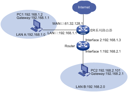

比如:如图9-2所示,如果您希望LAN A中PC1与LAN B中PC2可以相互访问或LAN B中PC2通过ER系列路由器访问因特网,则可以在ER系列路由器上设置一条静态路由(目的地址:192.168.2.0,下一跳地址:192.168.1.3)。
图9-2 静态路由设置举例组网图
