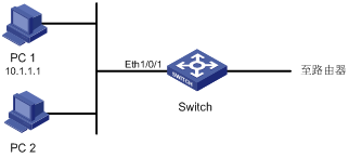

1. 组网需求
PC 1和PC 2通过端口Ethernet1/0/1接入交换机,PC 1的IP地址为10.1.1.1。要求配置基本ACL,实现在每天8:00~18:00的时间段内对PC 1发出的IP报文进行过滤。
2. 组网图
图1-3 基本ACL配置组网图
3. 配置步骤

# 在端口Ethernet1/0/1上应用ACL 2000。
[Sysname] interface Ethernet 1/0/1
[Sysname-Ethernet1/0/1] packet-filter inbound ip-group 2000
