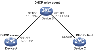

1.8.4  授权ARP功能在DHCP中继上的典型配置举例
1. 组网需求
·            Device A是DHCP服务器,为不同网段中的客户端动态分配IP地址,地址池网段为10.10.1.0/24。
·            Device B是DHCP中继,通过在接口GigabitEthernet1/0/2上开启授权ARP功能来保证客户端的合法性。
·            Device C是DHCP客户端,通过DHCP中继从DHCP服务器获取IP地址。
2. 组网图

(2)       配置Device B
# 开启DHCP服务。
<DeviceB> system-view
[DeviceB] dhcp enable
# 配置接口的IP地址。
[DeviceB-GigabitEthernet1/0/1] ip address 10.1.1.2 24
[DeviceB-GigabitEthernet1/0/1] quit
[DeviceB] interface gigabitethernet 1/0/2
[DeviceB-GigabitEthernet1/0/2] ip address 10.10.1.1 24
# 配置GigabitEthernet1/0/2接口工作在DHCP中继模式。
[DeviceB-GigabitEthernet1/0/2] dhcp select relay
# 配置DHCP服务器的地址。
[DeviceB-GigabitEthernet1/0/2] dhcp relay server-address 10.1.1.1
# 开启接口授权ARP功能。
[DeviceB-GigabitEthernet1/0/2] arp authorized enable
[DeviceB-GigabitEthernet1/0/2] quit
# 开启DHCP中继用户地址表项记录功能。
[DeviceB] dhcp relay client-information record

4. 验证配置
(1)       Device C获得Device A分配的IP后,在Device B查看授权ARP信息。
[DeviceB] display arp all
  Type: S-Static   D-Dynamic   O-Openflow   R-Rule   M-Multiport  I-Invalid
IP Address       MAC Address     VID     Interface/Link ID      Aging Type
10.10.1.2        0012-3f86-e94c  N/A     GE1/0/2                16    D
从以上信息可以获知Device A为Device C动态分配的IP地址为10.10.1.2。
