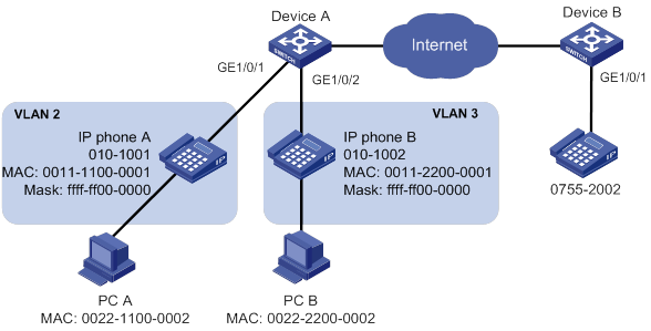

4.10.1  自动模式下Voice VLAN的配置举例
1. 组网需求
·            IP phone A的MAC地址为0011-1100-0001,下行连接PC A(MAC地址为0022-1100-0002),上行连接到Device A的GigabitEthernet1/0/1端口。
·            IP phone B的MAC地址为0011-2200-0001,下行连接PC B(MAC地址为0022-2200-0002),上行连接到Device A的GigabitEthernet1/0/2端口。
·            Device A使用Voice VLAN 2传输IP phone A产生的语音报文;使用Voice VLAN 3传输IP phone B产生的语音报文。
·            Device A的端口GigabitEthernet1/0/1和GigabitEthernet1/0/2工作在自动模式,如果它们在30分钟内没有收到语音流,就将相应的Voice VLAN老化。
2. 组网图
图4-5 配置自动模式下Voice VLAN组网图
