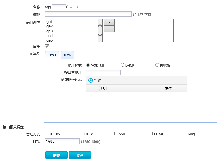

聚合接口创建
如图1-15所示,通过菜单“网络配置 > 接口 > 聚合接口”使用该功能。点击<新建>按钮,切换到聚合接口新建界面。
图1-15 聚合接口创建界面
表1-10 配置说明
配置项
说明
名称
聚合接口名称bvi+id,id可选为0~255。
描述
接口描述。
接口列表
可加入聚合接口的接口。
启用
是否允许启用聚合接口,缺省情况下为启用。
IP类型
IPv4地址和IPv6地址。
点击相应的标签,配置对应类型的IP地址。
地址模式
聚合接口的IPv4地址也可以通过以下三种方式获取:静态配置、DHCP、PPPoE方式,具体配置可以参考物理端口配置。
管理方式
配置端口是否允许HTTPS、HTTP、SSH、Telnet、PING等管理服务。
MTU
接口发送报文的最大长度,缺省为1500,单位为字节。

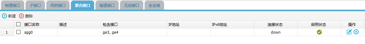

1.4.3  聚合接口显示
如图1-16所示,通过菜单“网络配置>接口>聚合接口”使用该功能。
图1-16 聚合接口显示界面

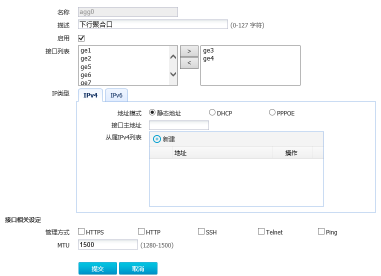

1.4.4  聚合接口修改
如图1-17所示,通过菜单“网络配置 > 接口 > 聚合接口”使用该功能。点击图1-16聚合接口显示页面的编辑图标,切换到编辑页面。
图1-17 聚合接口编辑界面

目前客户组网中核心s75e交换机已经和防火墙做了三层互联,且做了链路聚合,现要求在两个设备之间加入ACG1000设备,且不能更改网络ip地址规划,故只能将ACG1000作为二层模式加入网络
ACG配置:
1、  将下联交换机的两个接口G16和G17加入聚合组1里面,将上联防火墙的另外两个接口G17和G18加入聚合组10里面
2、  将这两个聚合组加入到一个网桥bvi20里面
3、  两个下联交换机的端口在物理端口里面加入内部接口,两个上联接口加入到外部接口。。
4、  交换机和fw的聚合配置可以使用二层链路聚合或者三层链路聚合都可以,配置略。
1、将下联交换机的两个接口加入聚合组1里面,将上联防火墙的另外两个接口加入聚合组10里面
2、将这两个聚合组加入到一个网桥里面,BVI接口是否配置ip地址都没有关系。
3、两个下联交换机的端口在物理端口里面加入内部接口,两个上联接口加入到外部接口。。
4、交换机和fw正常配置二层或者三层聚合都可以
