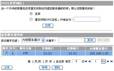

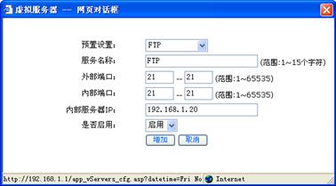

关于将内网服务映射到外网,可以使用NAT虚拟服务器来实现。
以下是NAT虚拟服务器的配置要点及说明,请参考:
页面向导:高级设置→地址转换→虚拟服务器
本页面为您提供如下主要功能:
·     设置当虚拟服务器列表中如果不存在对应的映射项时,对报文的处理方式(主页面。选择“丢弃”或“重定向到DMZ主机”,单击<应用>按钮生效)
·     添加虚拟服务器列表项(单击主页面上的<新增>按钮,在弹出的对话框中设置相应的虚拟服务器参数,单击<增加>按钮完成操作)
页面中关键项的含义如下表所示。
表9-1 页面关键项描述
页面关键项
描述
预置设置
路由器提供一些常用服务的预置设置选项,比如:FTP、Web等服务
在下拉列表框中选择某服务,服务名称、外部端口、内部端口项均将自动完成设置
说明
·     如果路由器提供的预设服务没有您需要的,您可以自行设置服务信息
·     预设服务的端口号是常用端口号,如果需要,您可以自行修改
·     对于FTP、TFTP服务等,您需要开启对应的ALG项,且内部端口必须设置为标准端口号。例如:WAN侧客户端通过PASV模式(被动FTP)访问局域网内的FTP服务器,内部端口必须设置为21
服务名称
输入虚拟服务器设置项的名称
外部端口
输入客户端访问虚拟服务器所使用的端口。取值范围:1~65535,端口范围必须从小到大。如果只有一个端口,则左右两边的文本框请填写同一端口号
说明
各设置项的外部端口不能重复,且内部端口和外部端口的设定个数必须一样,即内部端口和外部端口一一对应。比如:设置某个虚拟服务器,外部端口为100~102,内部端口为10~12。如果路由器收到外部101端口的访问请求,则路由器会把报文转发到内部服务器的11端口
内部端口
输入内部服务器上真实开放的服务端口。取值范围:1~65535,端口范围必须从小到大。如果只有一个端口,则左右两边的文本框请填写同一端口号
说明
各设置项的内部端口允许重复,且内部端口和外部端口的设定个数必须一样,即内部端口和外部端口一一对应
内部服务器IP
输入内部服务器的IP地址
是否启用
在下拉列表框中选择“启用”,表示此虚拟服务器生效;选择“禁用”,表示此虚拟服务器不生效

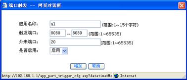

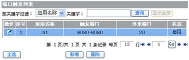

9.3  设置端口触发
当局域网内的客户端访问因特网上的服务器时,对于某些应用(比如:IP电话、视频会议等),客户端向服务器主动发起连接的同时,也需要服务器向客户端发起连接请求。而缺省情况下,路由器收到WAN侧主动连接的请求都会拒绝,此时通信会被中断。
通过设置路由器的端口触发规则,当客户端访问服务器并触发规则后,路由器会自动开放服务器需要向客户端请求的端口,从而可以保证通信正常。当客户端和路由器长时间没有数据交互时,路由器会自动关闭之前对外开放的端口,最大限度地保证了局域网的安全。
页面向导:高级设置→地址转换→端口触发
本页面为您提供如下主要功能:
·     显示和修改当前您已添加的端口触发规则(主页面)
·     添加端口触发规则(单击主页面上的<新增>按钮,在弹出的对话框中设置相应的参数,单击<增加>按钮完成操作)
页面中关键项的含义如下表所示。
表9-2 页面关键项描述
页面关键项
描述
应用名称
输入端口触发设置项的名称
触发端口
输入局域网内的客户端向外网服务器发起请求的端口。取值范围:1~65535,端口范围必须从小到大。如果只有一个端口,则左右两边的文本框请填写同一端口号
说明
当局域网内的客户端通过触发端口与外部网络建立连接时,其相应的外来端口也将被打开。此时,外部网络的主机可以通过这些端口来访问局域网
外来端口
输入外网服务器需要主动向局域网内客户端请求的端口。取值范围:1~65535,可设置单一端口、端口范围或两者的组合,端口间用英文逗号“,”隔开,比如:100,200-300,400,表示请求端口为端口100,400及200到300之间的端口
是否启用
在下拉列表框中选择“启用”,表示此端口触发生效;选择“禁用”,表示此端口触发不生效
