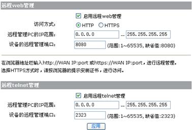

可以指定仅允许特定的IP登录,参考配置如下:
10.3  远程管理
路由器为您提供了远程登录管理的功能,即因特网上的主机可以通过路由器的WAN口来实现Web或Telnet登录。
远程Web管理支持HTTP和HTTPS两种访问方式。HTTPS相对于HTTP,在安全性方面有所增强,它将HTTP和SSL结合,通过SSL对客户端身份和服务器进行验证,对传输的数据进行加密,从而实现了对设备的安全管理。
HTTPS通过SSL协议,从以下几方面提高了安全性:
·     客户端通过数字证书对服务器进行身份验证,保证客户端访问正确的服务器;
·     服务器通过数字证书对客户端进行身份验证,保证合法客户端可以安全地访问设备,禁止非法的客户端访问设备;
·     客户端与设备之间交互的数据需要经过加密,保证了数据传输的安全性和完整性,从而实现了对设备的安全管理。
说明
·     同一时间,路由器最多允许五个用户远程通过Web或Telnet进行管理和设置。
·     缺省情况下,路由器的远程Web管理和远程Telnet管理均处于关闭状态。
页面向导:设备管理→用户管理→远程管理
本页面为您提供如下主要功能:
·     开启远程Web管理功能(选中“启用远程web管理”复选按钮,选择访问方式,并设置相关的参数,单击<应用>按钮生效)
·     开启远程Telnet管理功能(选中“启用远程telnet管理”复选按钮,设置相关的参数,单击<应用>按钮生效)
页面中关键项的含义如下表所示。
表10-1 页面关键项描述
页面关键项
描述
访问方式
当选择HTTP访问方式时,远程用户需要在浏览器的地址栏中输入http://xxx.xxx.xxx.xxx:port登录路由器;当选择HTTPS访问方式时,远程用户需要在浏览器的地址栏输入https://xxx.xxx.xxx.xxx:port登录路由器
说明
·     xxx.xxx.xxx.xxx是指路由器WAN口的IP地址,port是指您所指定的“设备的远程管理端口”
·     如果您使用HTTPS方式访问路由器,路由器会向您发放一份证书。此证书可能因为不受信任而被浏览器阻止,您只要选择信任此证书,继续操作便可进入路由器的Web登录页面
远程管理PC的IP范围
设置远程用户的IP地址范围,仅在该指定范围内的用户才允许远程管理路由器
缺省情况下,允许所有用户对路由器进行远程管理
设备的远程管理端口号
设置对路由器进行远程管理的端口号
说明
设置完成后,您可以通过查看运行状态页面中的“设备管理”来验证远程管理功能是否已启用。
