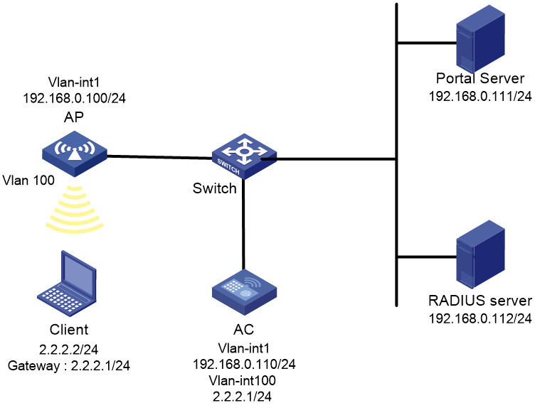

1. 组网需求
·     用户主机通过AP与AC相连,采用直接方式的Portal认证。用户通过手工配置或DHCP获取的一个公网IP地址进行认证,在通过Portal认证前,只能访问Portal Web服务器;在通过Portal认证后,可以使用此IP地址访问非受限互联网资源。
·     采用一台iMC服务器同时承担Portal认证服务器和Portal Web服务器的职责。iMC版本为:iMC PLAT 7.1(E0303)、iMC EIA 7.1(E0304)。
·     采用RADIUS服务器作为认证/计费服务器。
2. 组网图
图1-6 配置Portal直接认证组网图

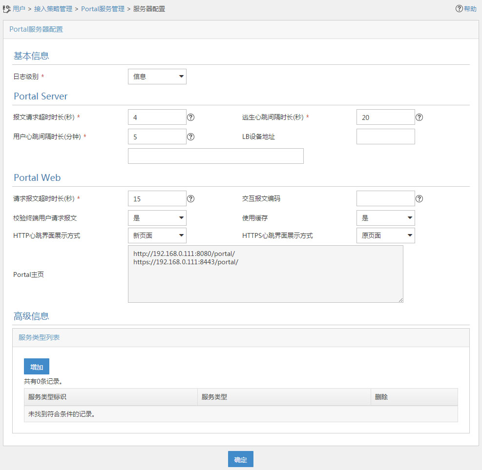

4. 配置Portal服务器
(1)     配置Portal认证服务器。
登录进入iMC管理平台,选择“用户”页签,单击导航树中的“接入策略管理> Portal服务管理 > 服务器配置”菜单项,进入服务器配置页面。
¡     根据实际组网情况调整以下参数,本例中使用缺省配置。
图1-7 Portal认证服务器配置页面

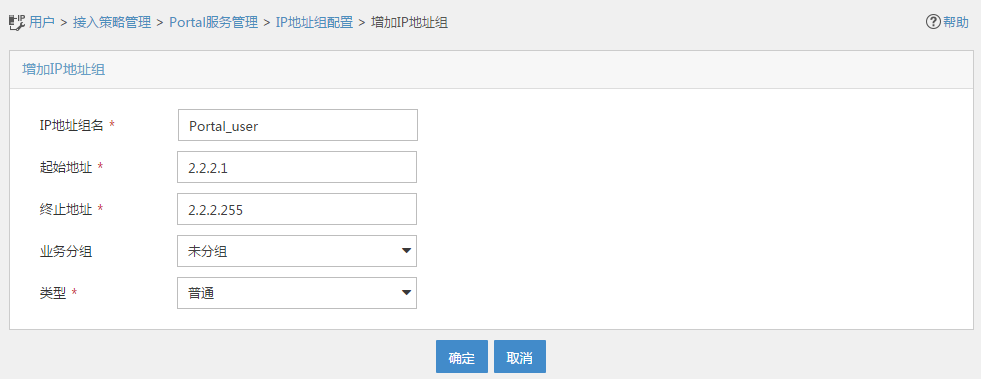

(2)     配置IP地址组。
选择“用户”页签,单击导航树中的“接入策略管理> Portal服务管理 > IP地址组配置”菜单项,进入IP地址组配置页面。在该页面中单击<增加>按钮,进入增加IP地址组页面。
a.     输入IP地址组名;
b.     输入起始地址和终止地址。用户主机IP地址必须包含在该IP地址组范围内;
c.     选择业务分组,本例中使用缺省的“未分组”;
d.     选择IP地址组的类型为“普通”;
e.     单击<确定>按钮完成操作。

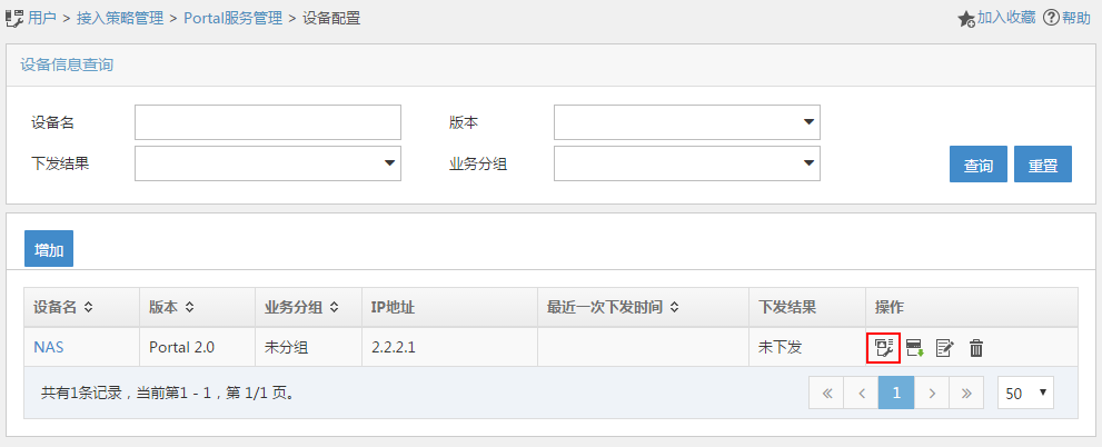

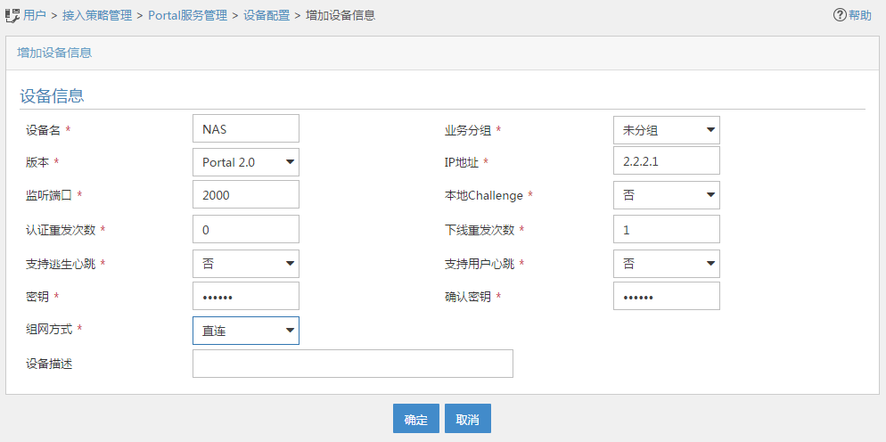

(3)     增加Portal设备。
选择“用户”页签,单击导航树中的“接入策略管理> Portal服务管理 > 设备配置”菜单项,进入设备配置页面,在该页面中单击<增加>按钮,进入增加设备信息页面。
a.     输入设备名;
b.     指定IP地址为与接入用户相连的设备接口IP;
c.     选择支持逃生心跳为“否”;
d.     选择支持用户心跳为“否”;
e.     输入密钥,与接入设备AC上的配置保持一致;
f.     选择组网方式为“直连”;
g.     其它参数采用缺省值;
h.     单击<确定>按钮完成操作。
图1-9 增加设备信息页面

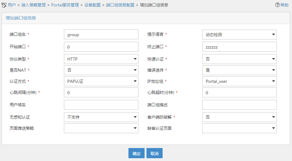

(4)     设备关联IP地址组
在设备配置页面中的设备信息列表中,点击NAS设备的<端口组信息管理>链接,进入端口组信息配置页面。
图1-10 设备信息列表
在端口组信息配置页面中点击<增加>按钮,进入增加端口组信息页面。
a.     输入端口组名;
b.     选择IP地址组,用户接入网络时使用的IP地址必须属于所选的IP地址组;
c.     其它参数采用缺省值;
d.     单击<确定>按钮完成操作。
