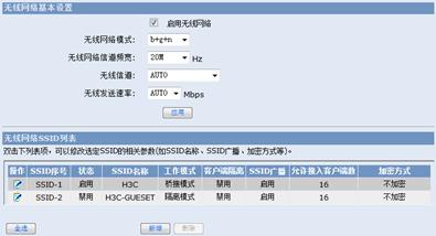

找到了无线网络SSID列表,双击表项没有出现修改参数的弹框

设置无线网络基本属性
页面向导:无线设置→无线AP设置→基本设置
本页面为您提供如下主要功能:
·     开启/关闭无线网络功能
·     设置无线网络基本属性(比如:无线网络模式、无线信道等)
·     显示当前各个SSID的基本信息(主页面)
·     设置SSID的基本信息(在主页面中双击待配置的SSID表项,进入[SSID配置]页面)

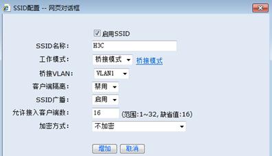

·     设置SSID工作模式为“桥接模式”
·     设置SSID加密方式为“不加密”

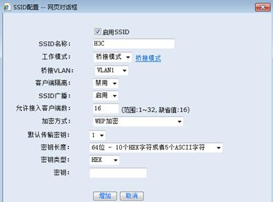

设置SSID加密方式为“WEP加密”

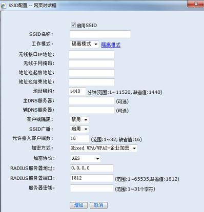

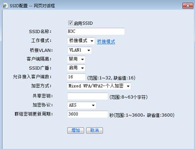

设置SSID加密方式为“Mixed WPA/WPA2-个人加密”
设置SSID加密方式为“Mixed WPA/WPA2-企业加密”
设置SSID工作模式为“隔离模式”
