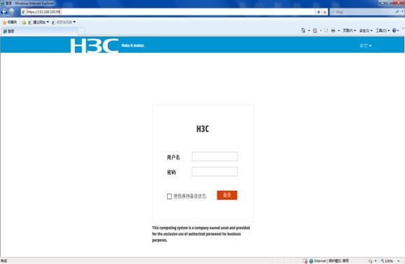

# 在PC的浏览器地址栏内输入设备的IP地址并回车,浏览器将显示Web登录页面,如图4-2所示。
图4-2 通过Web登录设备
# 在“Web用户登录”对话框中输入用户名及密码,点击<登录>按钮后即可登录,显示Web初始页面。成功登录后,用户可以在配置区对设备进行相关配置。
