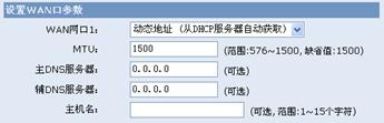

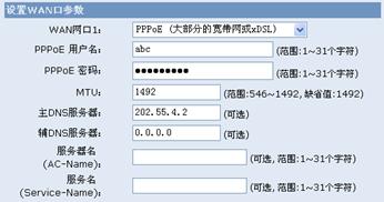

2、检查下PPPOE的配置:
·     通过动态地址连接到因特网
·     通过PPPoE连接到因特网
