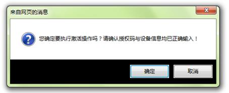

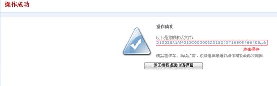

步骤4     如果步骤3信息填写无误,系统将提示相应信息:

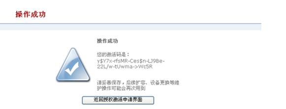

·     激活文件授权方式:系统将提示如图4-6所示的对话框,并且对话框中附有已经申请下来的License文件的链接,点击并下载License文件到本地PC。
·     激活码授权方式:系统将提示如图4-7所示的对话框,单击<确定>按钮,进入图4-8操作成功页面,页面中有已经申请下来的激活码。
图4-6 激活文件授权方式首次激活申请操作成功
图4-7 确定要执行激活操作对话框
图4-8 激活码授权方式首次激活申请操作成功
步骤5     安装License文件,获得授权。

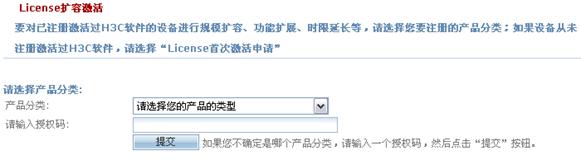

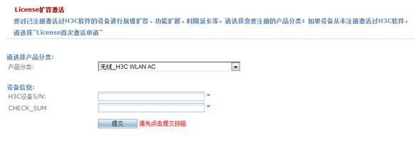

步骤1     访问H3C公司中文网站www.h3c.com/cn,依次点击“服务支持-> 授权业务-> License扩容激活申请”,即可进入如图4-9。所示的“License扩容激活”页面。
图4-9 License扩容激活页面

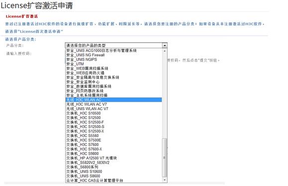

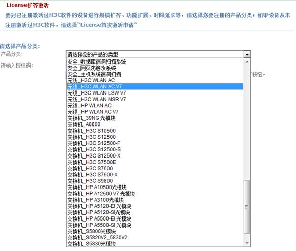

步骤2     根据License授权方式,产品分类的选择分以下两种情况:
·     当使用激活文件授权方式时,如图4-10所示“产品分类”中选择“无线-H3C WLAN AC V7”。
·     当使用激活码授权方式时,如图4-11所示“产品分类”中选择“无线-H3C WLAN AC”。
如果不知道产品所属的分类,可以通过输入授权码,点击“提交”联想出“产品分类”。
图4-10 激活文件授权方式选择产品类型
图4-11 激活码授权方式选择产品类型

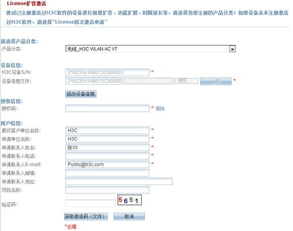

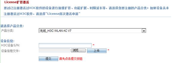

步骤3     在弹出的“设备信息”对话框中,根据图4-12或图4-13的说明,输入相应的信息,然后点击<提交>按钮。
图4-12 激活文件授权方式输入License扩容激活设备信息
图4-13 激活码授权方式输入License扩容激活设备信息
表4-2 License扩容激活申请用户信息说明
项目
说明
H3C设备S/N
设备的固有序列号,20位的数字或字母。可以通过display license device-id命令获取
注意
该序列号不是《软件使用授权书》上的授权序列号
必选
设备信息文件
设备的Device ID文件,可以通过display license device-id命令获取设备信息文件的路径,然后通过FTP或TFTP等方式下载到本地
必选(仅激活文件方式)
CHECK_SUM
对设备S/N编号进行校验后的校验码,长度为8字节,可以通过display license device-id命令获取。
必选(仅激活码方式)

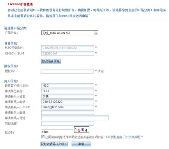

步骤4     在弹出来的“授权信息”和“用户信息”对话框中,根据表4-3中的说明,输入相应的信息,然后勾选“已阅读并同意法律声明所述服务条款各项内容”,最后点击按钮<获取激活码(文件)>。
图4-14 激活文件授权方式输入License扩容激活授权和用户信息
图4-15 激活码授权方式输入License扩容激活授权和用户信息
表4-3 License扩容激活申请授权和用户信息说明
项目
说明
授权码
《软件使用授权书》上的授权序列号
必选
最终客户单位名称
使用路由器设备的最终用户的单位名称
必选
申请单位名称
您所在的工作单位名称
必选
申请联系人姓名
您的姓名
必选
申请联系人电话
您的联系电话
必选
申请联系人E-mail
您的E-mail邮箱
除了“操作成功”对话框附带激活申请下来的License文件链接之外,H3C网站还会将License文件也发送一份到您的E-mail邮箱
必选
申请联系人邮编
您所在地区的邮政编码
可选
申请联系人地址
您的联系地址
可选
项目名称
应用无线控制器设备的项目名称
可选
验证码
网站显示的验证码,按照右边显示的数字,照样输入即可
必选
步骤5     如果步骤4的信息填写无误,系统将提示相应信息:
·     激活文件授权方式:系统将提示如图4-16所示的对话框,并且对话框中附有已经申请下来的License文件的链接,点击并下载License文件到本地PC。
·     激活码授权方式:系统将提示如图4-17所示的对话框,单击<确定>按钮,进入图4-18操作成功页面,页面中有已经申请下来的激活码。

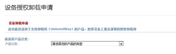

如果您有一台已授权的设备A暂时不需要使用了,同时有另一台未授权的设备B需要使用。请按照以下步骤,将设备A的授权转移到设备B上,使得设备B可以正常使用:
(1)     登录设备A,卸载激活文件,获得卸载码。
表4-5 卸载激活文件
操作
命令
说明
进入系统视图
卸载激活文件
license activation-file uninstall file-name slot slot-number
只能够卸载没有过期的激活文件
卸载成功后,系统会提示卸载成功,同时显示一串卸载码。也可以使用display license命令获取设备A的卸载码(Uninstall Key字段)。

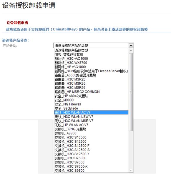

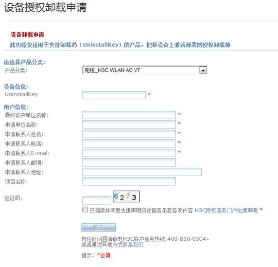

(2)     访问H3C公司中文网站www.h3c.com/cn,依次点击“服务支持-> 授权业务-> 设备授权卸载申请”,即可进入如图4-19所示的“设备授权卸载申请”页面。
图4-19 设备授权卸载申请
(3)     在“产品分类”中选择“无线-H3C WLAN AC V7”。
(4)     在弹出来的 “设备信息”和“用户信息”对话框中,根据表4-6中的说明,输入相应的信息,然后勾选“已阅读并同意法律声明所述服务条款各项内容”,最后点击按钮<提交>。
表4-6 设备授权卸载申请信息说明
项目
说明
UninstallKey
设备卸载码,可以使用display license命令获取设备的卸载码(Uninstall Key字段)
必选
最终客户单位名称
使用设备的最终用户的单位名称
必选
申请单位名称
您所在的工作单位名称
必选
申请联系人姓名
您的姓名
必选
申请联系人电话
您的联系电话
必选
申请联系人E-mail
您的E-mail邮箱
必选
申请联系人邮编
您所在地区的邮政编码
可选
申请联系人地址
您的联系地址
可选
项目名称
应用无线控制器设备的项目名称
可选
验证码
必选
