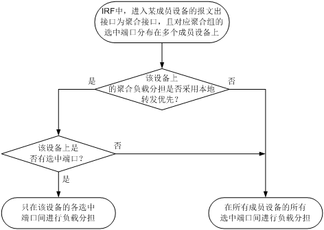

1.6.2  配置聚合负载分担采用本地转发优先
1. 功能简介
配置聚合负载分担采用本地转发优先机制可以降低数据流量对IRF物理端口之间链路的冲击,IRF中成员设备间聚合负载分担处理流程如图1-5所示。有关IRF的详细介绍,请参见“虚拟化技术配置指导”中的“IRF”。
图1-5 IRF中成员设备间聚合负载分担处理流程
2. 配置限制和指导
仅当设备上有端口加入到IRF端口后,才支持配置本功能。
聚合负载分担采用本地转发必须完成全局配置和聚合组内配置,才对当前聚合组有效。
配置了聚合负载分担采用本地转发优先的情况下,OpenFlow控制器不能在设备上创建Group表项。两者配置互斥。有关OpenFlow的介绍,请参见“OpenFlow配置指导”中的“OpenFlow”。
