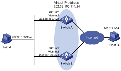

1. 组网需求
·              Host A需要访问Internet上的Host B,Host A的缺省网关为202.38.160.111/24;
·              Switch A和Switch B属于虚拟IP地址为202.38.160.111/24的备份组1;
·              当Switch A正常工作时,Host A发送给Host B的报文通过Switch A转发;当Switch A出现故障时,Host A发送给Host B的报文通过Switch B转发。
2. 组网图
图1-7 VRRP单备份组配置组网图

(3)       验证配置结果
配置完成后,在Host A上可以ping通Host B。通过display vrrp verbose命令查看配置后的结果。

以上显示信息表示在备份组1中Switch A为Master路由器,Switch B为Backup路由器,Host A发送给Host B的报文通过Switch A转发。
Switch A出现故障后,在Host A上仍然可以ping通Host B。通过display vrrp verbose命令查看Switch B上备份组的详细信息。
