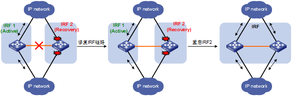

如图1-11所示,IRF链路故障将一个IRF分裂为两个IRF,从而导致多Active冲突。当系统检测到多Active冲突后,两个冲突的IRF会进行竞选,Master成员编号小的获胜(此处以IRF1获胜为例),继续正常运行,失败的IRF会转入Recovery状态,暂时不能转发业务报文。此时您需要通过以下步骤完成修复过程:
(1)        修复IRF链路,修复完成后IRF1会提示出现IRF合并,需要重新启动对端设备。
(2)        登录到Recovery状态的IRF(IRF2),执行重启操作(在用户视图下执行reboot命令)。
重启后完成合并过程,IRF恢复。

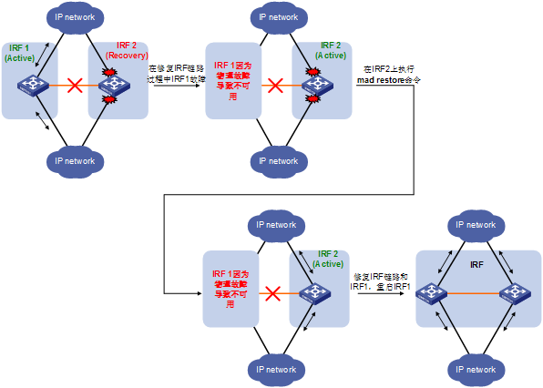

如果在修复IRF链路过程中处于Active的IRF也出现故障(原因可能是设备故障或者上下行线路故障),可以先将Recovery状态的IRF恢复为Active状态,然后再修复故障的IRF,完成合并过程,如图1-12所示。具体操作步骤如下。
(3)        在IRF 2(处于Recovery状态的IRF)上执行mad restore命令,让IRF 2恢复到正常状态。
(4)        修复IRF1和IRF链路,重启IRF1。
重启后完成合并过程,IRF恢复。IRF2为Master设备,IRF1为Slave设备。
