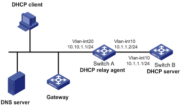

2.20.3  按用户类分配地址典型配置举例
1. 组网需求
·     Switch A作为DHCP中继转发DHCP报文。在Switch A上配置DHCP中继支持Option 82功能,使得Switch A能够为DHCP客户端发送的请求报文添加Option 82。
·     Switch B作为DHCP服务器为客户端分配IP地址和其他网络配置参数。如果Switch B接收到的请求报文中带有Option 82,则为该客户端分配地址范围10.10.1.2到10.10.1.10内的IP地址。如果Router B接收到的请求报文匹配硬件地址aabb-aabb-aab0,硬件地址掩码为ffff-ffff-fff0,则为该客户端分配地址围10.10.1.11到10.10.1.26内的IP地址。
·     Switch B为10.10.1.0/24网段内的客户端分配的DNS服务器地址为10.10.1.20/24,网关的地址为10.10.1.254/24。
2. 组网图
图2-5 按DHCP用户类分配地址典型组网图
3. 配置步骤
(1)     配置DHCP server和DHCP relay agent各个接口的IP地址(略)
(2)     配置DHCP服务
# 开启DHCP服务,且配置DHCP服务器处理Option 82信息。
<SwitchB> system-view
[SwitchB] dhcp enable
[SwitchB] dhcp server relay information enable
# 配置VLAN接口10工作在DHCP服务器模式。
[SwitchB] interface vlan-interface 10
[SwitchB-Vlan-interface10] dhcp select server
[SwitchB-Vlan-interface10] quit
# 创建DHCP用户类tt,设置匹配规则编号为1,匹配请求报文中带有Option 82的客户端。
[SwitchB] dhcp class tt
[SwitchB-dhcp-class-tt] if-match rule 1 option 82
[SwitchB-dhcp-class-tt] quit
# 创建DHCP用户类ss,设置匹配规则编号1,匹配硬件地址aabb-aabb-aab0,硬件地址掩码ffff-ffff-fff0的请求报文。
[SwitchB] dhcp class ss
[SwitchB-dhcp-class-ss] if-match rule 1 hardware-address aabb-aabb-aab0 mask ffff-ffff-fff0
[SwitchB-dhcp-class-ss] quit
# 创建DHCP地址池aa,配置地址范围和用户类tt的地址范围,配置网关和DNS服务器的地址。
[SwitchB] dhcp server ip-pool aa
[SwitchB-dhcp-pool-aa] network 10.10.1.0 mask 255.255.255.0
[SwitchB-dhcp-pool-aa] address range 10.10.1.2 10.10.1.100
[SwitchB-dhcp-pool-aa] class tt range 10.10.1.2 10.10.1.10
[SwitchB-dhcp-pool-aa] class ss range 10.10.1.11 10.10.1.26
[SwitchB-dhcp-pool-aa] gateway-list 10.10.1.254
[SwitchB-dhcp-pool-aa] dns-list 10.10.1.20
[SwitchB-dhcp-pool-aa] quit
