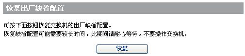

2.5.3  恢复缺省配置
选择[系统管理/恢复缺省配置]菜单项,就会出现恢复出厂缺省配置的提示界面。单击<恢复>按钮,确认后,会出现“是否将IP地址也恢复为默认值”的对话框。如果您想恢复全部信息为缺省值(包括IP地址),请单击<确定>按钮;如果您想继续使用现有IP地址,请单击<取消>按钮,此时,除了IP地址,系统其他配置均将恢复到交换机缺省的出厂的配置。缺省配置在交换机自动重启后生效。
图2-5 恢复缺省配置
  注意:
恢复缺省配置后,登录密码会被恢复成出厂配置,登录时请使用缺省的密码:admin。
http://www.h3c.com/cn/d_200906/636928_30005_0.htm#_Toc231890931
