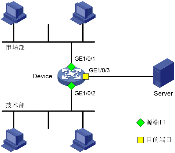

1.7  端口镜像典型配置举例
1.7.1  本地端口镜像配置举例
1. 组网需求
Device通过端口GigabitEthernet1/0/1和GigabitEthernet1/0/2分别连接市场部和技术部,并通过端口GigabitEthernet1/0/3连接Server。
通过配置源端口方式的本地端口镜像,使Server可以监控所有进、出市场部和技术部的报文。
2. 组网图
图1-4 本地端口镜像配置组网图
3. 配置步骤
# 创建本地镜像组1。

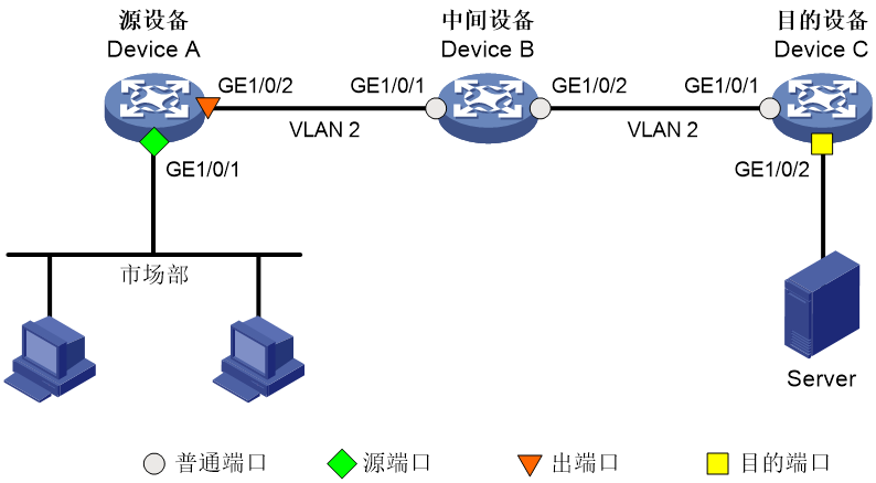

1.7.2  二层远程端口镜像配置举例(反射端口方式)
1. 组网需求
在一个二层网络中,Device A、Device B、Device C及Server如下图所示连接。其中,Device A通过端口GigabitEthernet1/0/1连接市场部。
通过配置二层远程端口镜像,使Server可以监控所有进、出市场部的报文。
2. 组网图
3. 配置步骤

1.7.3  二层远程端口镜像配置举例(出端口方式)
1. 组网需求
2. 组网图
图1-5 二层远程端口镜像配置组网图

本地端口镜像配置举例
1. 组网需求
l              Device A通过端口GigabitEthernet1/0/1和GigabitEthernet1/0/2分别连接市场部和技术部,并通过端口GigabitEthernet1/0/3连接Server。
l              通过配置源端口方式的本地端口镜像,使Server可以监控所有进、出市场部和技术部的报文。
2. 组网图
图1-3 本地端口镜像配置组网图
3. 配置步骤
