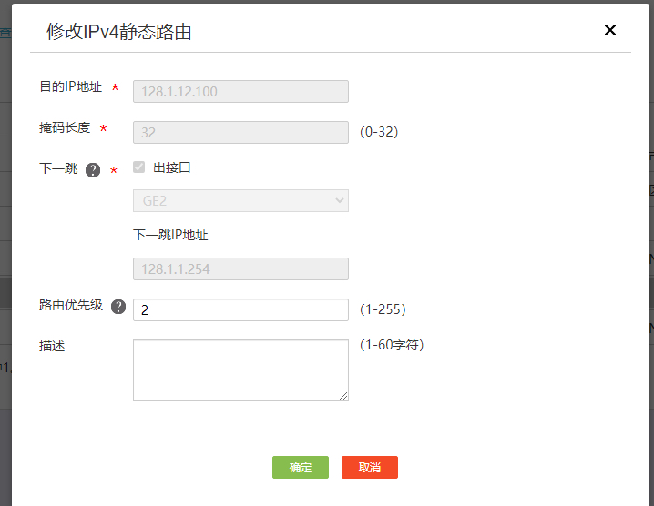

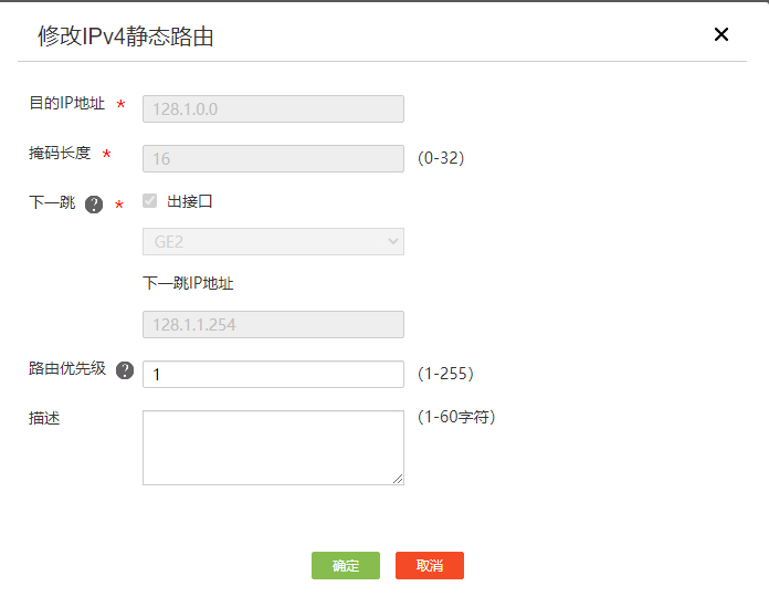

节前路由如图所示,可以访问128.1.12.100,节后却不能访问上述地址了,
我试着加了这条理由,128.1.12.100可以访问了。
这是怎么回事。
vlan 1网段 128.2.0.0 /16 ,GE2 128.1.0.0 /16 ,GE0 外网
从反馈的配置来看,掩码太大可能造成了子网的冲突。以下是优化要点,请参考:
1、重新规划下IP地址,尽可能使用长掩码来避免IP子网的冲突。
2、重新规划下设备间的互联及路由的发布或指向。
3、终端接入侧可以使用不同的VLAN来实现广播域上的隔离。
tracert 看下
您好,配置网关地址和网络地址冲突,都在一个网段,掩码太大了
