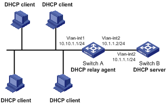

早期V5产品不支持一个pool多个静态地址分配,需要通过在交换机上配置dhcp中继其它网络设备或者专门的dhcp server来规避。
如
DHCP中继组网示意图
3. 配置步骤
# 配置各接口的IP地址(略)。
# 使能DHCP服务。
<SwitchA> system-view
[SwitchA] dhcp enable
# 配置DHCP服务器的地址。
[SwitchA] dhcp relay server-group 1 ip 10.1.1.1
# 配置VLAN接口1工作在DHCP中继模式。
[SwitchA] interface vlan-interface 1
[SwitchA-Vlan-interface1] dhcp select relay
# 配置VLAN接口1对应DHCP服务器组1。
[SwitchA-Vlan-interface1] dhcp relay server-select 1
