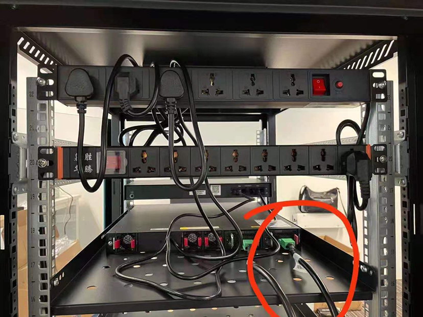

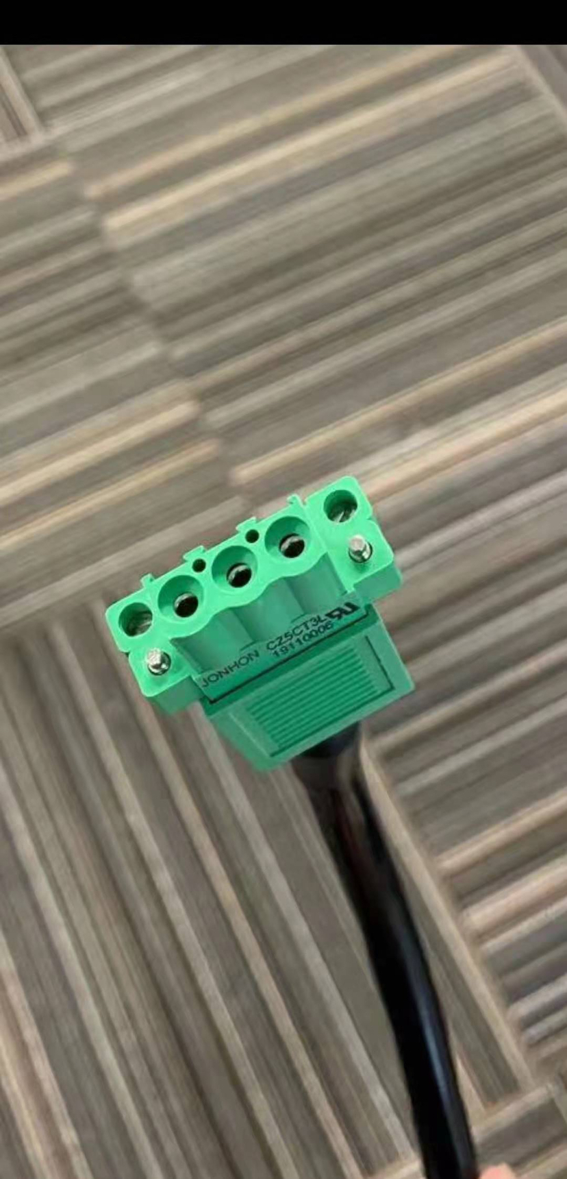

交换机配得直流电源,如何插在普通的电源插座上?
2021-04-14提问
  • 1收藏,3237浏览
粉丝:1人 关注:3人
Xcheng 九段
粉丝:141人 关注:3人
不行的,必须采用直流供电。
除非设备支持多种供电模式。
另外根据图片看电源是模块化设备,如果现场不具备直流供电条件。
建议联系采购渠道的商务或者原厂销售代表沟通看看能不能更换交流电源模块。
直流电源模块需要使用外部的直流PDU来进行供电。
您好,直流电源需要直流电源模块,不能接入交流电
