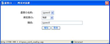

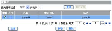

7.2  设置虚接口
IPSec是同虚接口进行绑定的,数据流首先通过静态路由或者策略路由引入到虚接口,然后才会匹配规则进行IPSec加密处理。
虚接口需要映射到物理接口,只有需要进行IPSec处理的报文才会通过虚接口发送,其他报文仍然从实接口转发,另外路由加虚接口的配置模式使得VPN的配置更加灵活。
页面向导:VPN→VPN设置→虚接口
本页面为您提供如下主要功能:
·     显示和修改已创建的虚接口(主页面)
·     创建虚接口(单击主页面上的<新增>按钮,在弹出的对话框中选择一个虚接口通道以及映射的实际物理接口,单击<增加>完成操作)

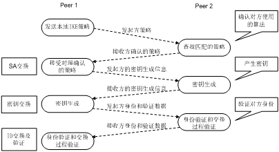

(2)     IKE的交换过程
IKE使用了两个阶段为IPSec进行密钥协商并建立SA:
·     第一阶段,通信各方彼此间建立了一个已通过身份认证和安全保护的通道,即建立一个ISAKMP SA。第一阶段有主模式和野蛮模式两种IKE交换方法。
·     第二阶段,用在第一阶段建立的安全隧道为IPSec协商安全服务,即为IPSec协商具体的SA,建立用于最终的IP数据安全传输的IPSec SA。
图7-3 主模式交换过程
如图7-3所示,第一阶段主模式的IKE协商过程中包含三对消息:
·     第一对叫SA交换,是协商确认有关安全策略的过程;
·     第二对消息叫密钥交换,交换Diffie-Hellman公共值和辅助数据(如:随机数),密钥材料在这个阶段产生;
·     最后一对消息是ID信息和认证数据交换,进行身份认证和对整个SA交换进行认证。
野蛮模式交换与主模式交换的主要差别在于,野蛮模式不提供身份保护,只交换3条消息。在对身份保护要求不高的场合,使用交换报文较少的野蛮模式可以提高协商的速度;在对身份保护要求较高的场合,则应该使用主模式。

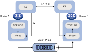

(4)     IPSec与IKE的关系
图7-4 IPSec与IKE的关系图
从图7-4中我们可以看出IKE和IPSec的关系:
·     IKE是UDP之上的一个应用层协议,是IPSec的信令协议;
·     IKE为IPSec协商建立SA,并把建立的参数及生成的密钥交给IPSec;
IPSec使用IKE建立的SA对IP报文加密或认证处理。

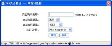

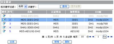

2. 设置安全提议
安全提议定义了一套属性数据来描述IKE 协商怎样进行安全通信。配置IKE 提议包括选择加密算法、选择验证算法、选择Diffie-Hellman组标识。
页面向导:VPN→VPN设置→IKE安全提议
本页面为您提供如下主要功能:
·     显示和修改已添加的IKE安全提议(主页面)
·     添加一条新的IKE安全提议(单击主页面上的<新增>按钮,在弹出的对话框中设置相应的参数,并单击<增加>按钮完成操作)
页面中关键项的含义如下表所示。
表7-3 页面关键项描述
页面关键项
描述
安全提议名称
输入安全提议的名称
IKE验证算法
选择IKE所使用的验证算法
缺省情况下,使用MD5
IKE加密算法
选择IKE所使用的加密算法
缺省情况下,使用3DES
IKE DH组
选择IKE所使用的DH算法
·     DH1:768位DH组
·     DH2:1024位DH组
·     DH5:1536位DH组
·     DH14:2048位DH组
缺省情况下,使用DH2

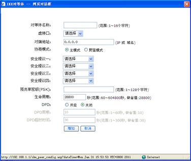

3. 设置对等体
对等体定义了协商的双方,包括本端发起协商接口、对方地址、采用的安全提议、协商模式、ID类型等信息。只有经定义的双方才能够进行协商通信。
页面向导:VPN→VPN设置→IKE对等体
本页面为您提供如下主要功能:
·     显示和修改已添加的IKE对等体(主页面)
·     添加一个新的IKE对等体单击主页面上的<新增>按钮,在弹出的对话框中设置相应的参数,并单击<增加>按钮完成操作)
页面中关键项的含义如下表所示。
表7-4 页面关键项描述
页面关键项
描述
对等体名称
输入对等体的名称
虚接口
选择本端发起协商的出接口
对端地址
设置对等体对端的地址信息
说明
如果对端地址不是固定地址而是动态地址,建议通过将对端地址配置为动态域名的方式进行连接
协商模式
选择协商模式。主模式一般应用于点对点的对等组网模式;野蛮模式一般应用于中心/分支组网模式
缺省情况下,使用主模式
ID类型、本端ID、对端ID
此设置项需在野蛮模式下进行
当ID类型为NAME类型时,还需要指定相应的本端ID与对端ID
安全提议
选择对等体需要引用的IKE安全提议
预共享密钥(PSK)
设置IKE认证所需的预共享密钥(pre-shared-key)
生命周期
设置IKE SA存在的生命周期(IKE SA实际的周期以协商结果为准)
DPD开启
DPD用于IPsec邻居状态的检测。启动DPD功能后,当接收端在触发DPD的时间间隔内收不到对端的IPSec加密报文时,会触发DPD查询,主动向对端发送请求报文,对IKE对等体是否存在进行检测
DPD周期
指定对等体DPD检测周期,即触发DPD查询的间隔时间
DPD超时时间
指定对等体DPD检测超时时间,即等待DPD应答报文超时的时间

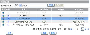

7.4  设置IPSec
1. 设置安全提议
安全提议保存IPSec需要使用的特定安全性协议,以及加密/验证算法,为IPSec协商SA提供各种安全参数。为了能够成功的协商IPSec的SA,两端必须使用相同的安全提议。
页面向导:VPN→VPN设置→IPSec安全提议
本页面为您提供如下主要功能:
·     显示和修改已添加的IPSec安全提议(主页面)
·     添加一条新的IPSec安全提议(单击主页面上的<新增>按钮,在弹出的对话框中设置相应的参数,并单击<增加>按钮完成操作)
页面中关键项的含义如下表所示。
表7-5 页面关键项描述
页面关键项
描述
安全提议名称
输入安全提议的名称
安全协议类型
选择安全协议类型来实现安全服务
缺省情况下,使用ESP
AH验证算法
选择AH验证算法
缺省情况下,使用MD5
ESP验证算法
选择ESP验证算法
缺省情况下,使用MD5
ESP加密算法
选择ESP加密算法
缺省情况下,使用3DES

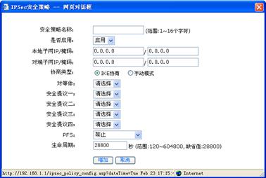

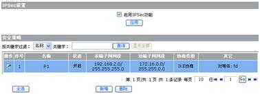

2. 设置安全策略
安全策略规定了对什么样的数据流采用什么样的安全提议。安全策略分为手工安全策略和IKE协商安全策略。前者需要用户手工配置密钥、SPI等参数;后者则由IKE自动协商生成这些参数。
页面向导:VPN→VPN设置→IPSec安全策略
本页面为您提供如下主要功能:
·     开启IPSec功能、显示和修改已添加的安全策略(主页面)
·     设置使用IKE协商方式建立SA(单击主页面上的<新增>按钮,在弹出的对话框中选择“协商类型”为IKE协商并设置相应的参数,单击<增加>按钮完成操作)
·     设置使用手动协商方式建立SA(单击主页面上的<新增>按钮,在弹出的对话框中选择“协商类型”为手动模式并设置相应的参数,单击<增加>按钮完成操作)
页面中关键项的含义如下表所示。
表7-6 页面关键项描述
页面关键项
描述
启用IPSec
选中“启用IPSec”,开启IPSec功能
缺省情况下,禁用IPSec功能
安全策略名称
设置安全策略的名称,后面的复选框可以设置该安全策略的使用状态
本地子网IP/掩码
本地子网IP/掩码和对端子网IP/掩码,两个配置项组成一个访问控制规则。IPSec通过此访问控制规则来定义需要保护的数据流,访问控制规则匹配的报文将会被保护
本地子网IP/掩码和对端子网IP/掩码分别用来指定IPSec VPN隧道本端和对端的子网网段
对端子网IP/掩码
协商类型
选择IPSec协商方式
缺省情况下,使用IKE协商方式
IKE协商模式
对等体
选择需要引用的IKE对等体
安全提议
选择需要引用的IPSec安全提议
说明
此模式下,一条安全策略最多可以引用四个安全提议,根据组网需求可以灵活的加以配置
PFS
PFS特性是一种安全特性,指一个密钥被破解,并不影响其他密钥的安全性,因为这些密钥间没有派生关系。IKE在使用安全策略发起一个协商时,可以进行一个PFS交换。如果本端设置了PFS特性,则发起协商的对端也必须设置PFS特性,且本端和对端指定的DH组必须一致,否则协商会失败
·     禁止:关闭PFS特性
·     DH1:768位DH组
·     DH2:1024位DH组
·     DH5:1536位DH组
·     DH14:2048位DH组
缺省情况下,PFS特性处于关闭状态
生命周期
设置IPSec SA存在的生命周期
缺省情况下,生命周期为28800秒
手动模式
虚接口
指定与当前策略绑定的虚接口
对端地址
指定IPSec对等体另外一端的IP地址
安全提议
选择需要引用的IPSec安全提议
入/出SPI值
在安全隧道的两端设置的SA参数必须是完全匹配的。本端入方向SA的SPI必须和对端出方向SA的SPI一样;本端出方向SA的SPI必须和对端入方向SA的SPI一样。SPI具有唯一性,不允许输入相同的SPI值
安全联盟使用的密钥
入/出ESP MD5密钥
入/出ESP 3DES密钥
在安全隧道的两端设置的SA参数必须是完全匹配的。本端入方向SA的SPI及密钥必须和对端出方向SA的SPI及密钥一样;本端出方向SA的SPI及密钥必须和对端入方向SA的SPI及密钥一样
