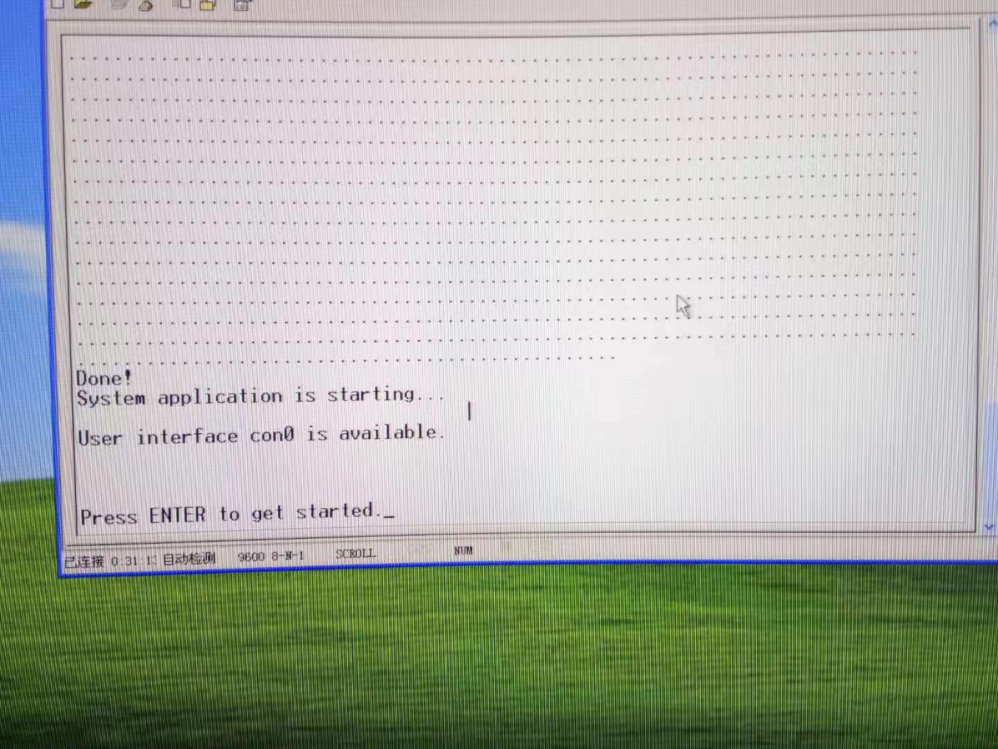

f100-m-g防火墙 重启后 出现如下画面,回车 没反应,进不了配置界面

使用CRT、putty看下。
波特率设置为9600,各项流控选项都去掉看下。
您好,检查下波特率设置为9600,其次检查console线路是否稳定,流控不开启
WLZ 知了小白
可以了,谢谢 ,为什么用超级终端不行?
