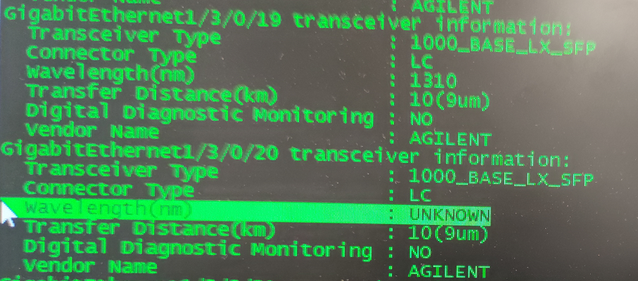

我知道通过display tran int 可以查看,现在的问题是有部分模块既不是1310nm也不是850nm,而是显示unknown。请问还有别的方法判断吗
一般都是看波长、类型。
SM、LX是单模
1310MM是单模,850MM是多模。
LX就是单模
Transceiver Type 1000_Base_LX_SFP
里的LX
