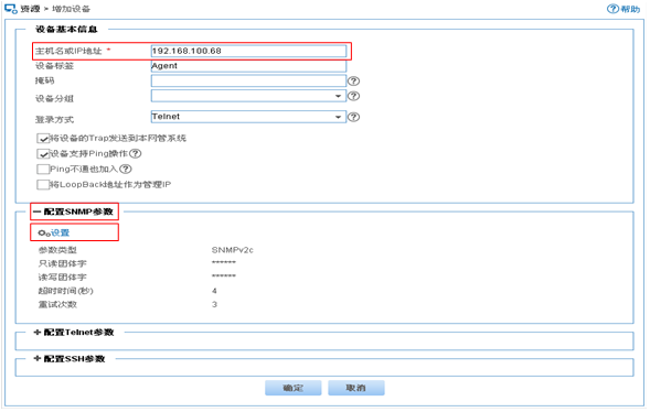

3.4.2  NMS的配置
# 增加设备
登录进入IMC管理平台,选择“资源”页签,单击导航树中的[增加设备]菜单项,进入增加设备配置页面。
·              设置设备的主机名或IP地址为“192.168.100.68”;
·              其它参数采用缺省值。
图2 增加设备配置页面

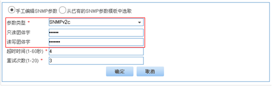

# 在该页面中单击“配置SNMP参数”按钮,展开配置SNMP参数页面,单击“设置”,在弹出的对话框中设置如下内容。
·              设置参数类型为“SNMPv2c”;
·              设置只读团体字为“readtest”;
·              设置读写团体字为“writetest”;
·              其它参数采用缺省值,并单击<确定>按钮完成操作。
图3 SNMP参数设置页面

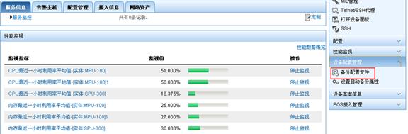

(2)      在NMS上备份Agent配置文件
# 在“资源>设备视图”页签点击“Agent”,进入如图6页面,点击右侧的“备份配置文件”。
图6 备份配置文件

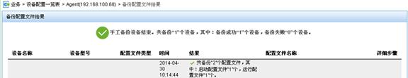

# 操作成功后会显示如下页面。
图7 备份配置文件成功

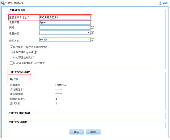

# 选择“资源”页签,单击导航树中的[资源管理/增加设备]菜单项,进入增加设备配置页面,在该页面中输入设备的主机名或IP地址,并点击<配置SNMP参数/设置>链接。
图10 增加设备页面
