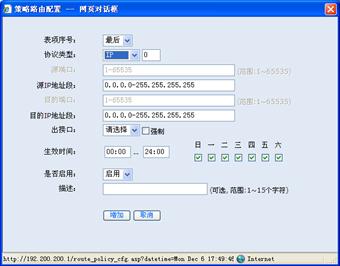

可以使用策略路由来实现特定网段走特定出口,以下是配置说明:
7.5.2  设置策略路由
策略路由是一种依据您所制定的策略进行路由选择的机制。路由器提供独特的策略路由功能,可以根据报文的某些字段(比如:源/目的IP地址、协议类型等)来区分数据流,并从指定的接口发送出去,起到业务分流的作用。
比如:某网吧有两条因特网线路,并设置了普通区(IP地址范围是192.168.1.2~192.168.1.100)和贵宾区(IP地址范围是192.168.1.101~192.168.1.200)。此时,您可以通过策略路由功能(根据源IP地址段区分)来将带宽比较小的线路分配给普通区用户,将带宽比较大的线路分配给贵宾区用户。
页面向导:高级设置→路由设置→策略路由
本页面为您提供如下主要功能:
·     显示和修改当前您已添加的策略路由(主页面)
·     添加策略路由(单击主页面上的<新增>按钮,在弹出的对话框中设置相应的参数,单击<增加>按钮完成操作)

3.3 配置策略路由
单击【高级设置】--【路由设置】--【策略路由】,点击【新增】
配置管理层用户区网段通过WAN1口上网的策略路由:选择协议类型为ip,源IP地址段设置为“192.168.1.101—192.168.1.200”,目的地址设置为“0.0.0.0-255.255.255.255”,出接口选择“WAN1”,是否启用选择“启用”,生效时间可以根据现场的情况进行选择配置,配置好后点击【增加】
同理,再配置普通用户区网段通过WAN2口上网的策略路由:选择协议类型为“ip”,源IP地址段设置为“192.168.1.2—192.168.1.100”,目的IP地址设置为“0.0.0.0-255.255.255.255”,出接口选择“WAN2”是否启用选择“启用”,生效时间可以根据现场的情况进行选择配置,配置好后点击【增加】
