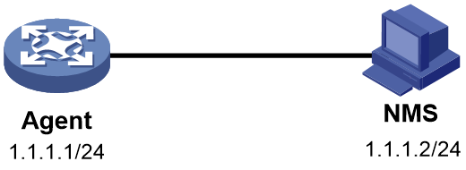

1. 组网需求
·     NMS与Agent相连,设备的IP地址和掩码如图1-3所示。
·     NMS通过SNMPv1对Agent进行监控管理,Agent在故障时能够主动向NMS发送告警信息。
2. 组网图
图1-3 SNMPv1配置组网图

1. 组网需求
2. 组网图
图1-3 SNMPv1配置组网图

1. 组网需求
2. 组网图
图1-3 SNMPv1配置组网图
