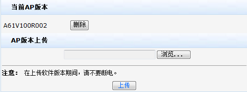

默认msg330不含ap软件版本,需要调试人员或者工程师把ap版本上传到ac中。
也就是wap622的软件包wap622h.bin
如果不确认ac软件版本建议升级ac版本你(内含软件包和ap版本以及升级说明)
https://www.h3c.com/cn/d_202105/1407111_30005_40.htm
没账号请使用通用账号yx800 密码01230123

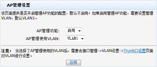

8.1  AP管理设置
通过AP管理设置开启管理AP功能,如果启用管理AP功能,需要设置管理VLAN。
提示
如需设置AP管理相关功能(如在线AP管理、配置管理等),请先启用AP管理功能,否则AP管理相关功能处于关闭状态。
页面向导:AP管理→AP管理设置
启用AP管理功能,选择AP管理使用VLAN,单击<应用>按钮,完成设置

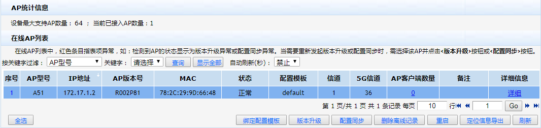

8.2.1  在线AP列表
在线AP列表包括AP统计信息和在线AP列表。通过AP统计信息,可以知道设备最大支持AP数量,以及当前已接入的AP数量。在线AP列表中,您可以查看所有在线或离线的AP信息,包括IP地址、MAC地址、状态、配置模板、信道等。其中红色条目指表项异常,如:检测到AP的状态显示为版本升级异常、配置同步异常或离线。
页面向导:AP管理→在线AP管理→在线AP列表
·     通过<绑定配置模板>按钮,可以添加AP配置信息,包括修改AP配置模板和AP的无线参数
·     如果AP的版本低于当前管理器上的AP版本,或AP显示版本升级异常,通过<版本升级>按钮,可以给一个或多个在线AP手动升级到最新的版本
·     如果AP显示配置同步异常,通过<配置同步>按钮,可以给一个或多个在线AP手动进行配置同步
·     通过<删除离线记录>按钮,可以删除一个或多个离线AP的配置信息记录
·     通过<重启>按钮,可以重启一个或多个选中的在线AP
·     通过<定位信息导出>按钮,可以将AP的运行状态、故障定位等信息导出

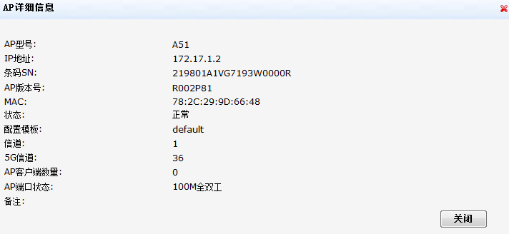

·     查看在线AP的详细接入信息(单击主页面列表中的<详细>按钮,单击<关闭>按钮完成操作)
页面中关键项的含义如下表所示。
表8-1 页面关键项描述
页面关键项
描述
AP型号
显示当前接入的AP型号
IP地址
显示管理AP的私有IP地址
条码SN
显示在线AP的条码SN
AP版本号
显示在线AP的版本号
MAC
显示在线AP的MAC地址
状态
显示当前AP注册运行过程中的各种操作状态,包括正常、初始化、版本升级、版本升级异常、配置同步、配置同步异常和离线
配置模板
显示在线AP使用的模板信息
信道
显示AP的工作信道
5G信道
显示AP的5G的工作信道
AP客户端数量
显示接入当前AP的客户端数量
AP端口状态
显示AP的端口速率和双工模式
备注
用户对AP的自定义管理信息
详细
点击<详细>,用户可以查看到该在线AP的详细接入信息

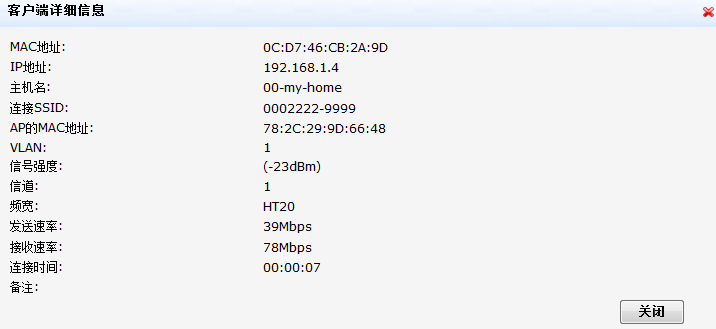

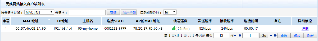

8.2.2  客户端列表
通过客户端列表查看所有通过无线网络接入的客户端信息。包括客户端MAC地址、连接SSID、AP的MAC地址、VLAN、信号强度、发送/接收速率、连接时间等。
页面向导:AP管理→在线AP管理→客户端列表
·     显示查看无线客户端的接入信息(主页面)
·     选择需要释放的无线客户端,单击<释放>按钮,在弹出的页面中单击<确定>,完成释放操作
查看无线客户端的详细接入信息(单击主页面列表中的<详细>按钮,单击<关闭>按钮完成操作)

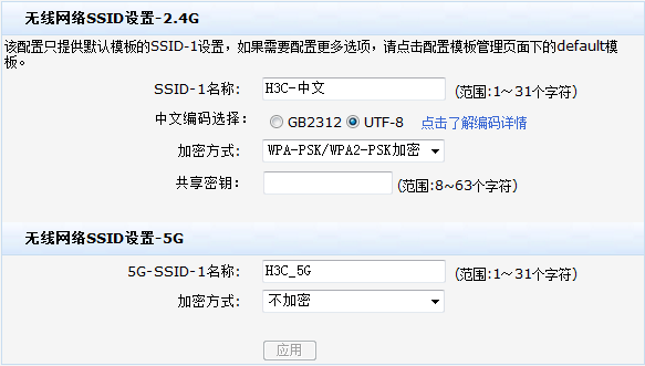

8.3.1  无线基本配置
通过无线基本配置页面,可以配置一个基础公共模版;默认情况下,所有AP上线时,均使用此模版。
页面向导:AP管理→配置管理→无线基本配置
无线网络SSID设置(设置2.4G和5G频段默认模板SSID-1的名称,选择加密方式,单击<应用>按钮生效),如果SSID输入了中文,会弹出中文编码格式供选择,且可以点击了解编码详情
页面中关键项的含义如下表所示。
表8-3 页面关键项描述
页面关键项
描述
SSID-1名称
配置default模板的SSID-1的名称
中文编码选择
配置SSID名称时,若输入中文,需要选择相应的编码格式GB2312或UTF-8
不同的客户端对中文编码格式支持情况不同,部分客户端仅支持GB2312或UTF-8其中一种编码格式,具体信息可通过点击了解编码详情获取
缺省情况下,输入中文后,编码格式为UTF-8
加密方式
设置SSID-1的加密方式,可以设置为不加密或WPA-PSK/WPA2-PSK加密,默认为不加密
共享密钥
如果选择加密,则输入此密钥才能连接上SSID,长度范围为8~63个字符

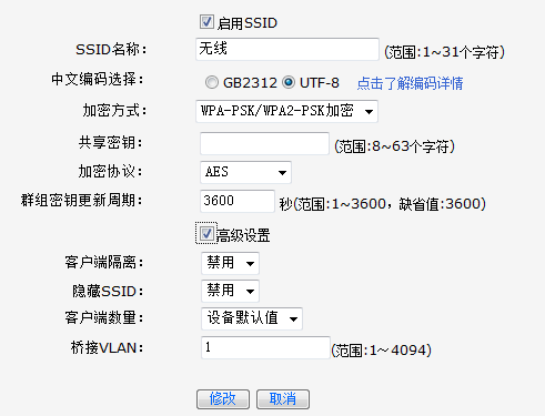

设置无线网络SSID
·     设置SSID名称和加密方式,如果SSID输入了中文,会弹出中文编码格式供选择,且可以点击了解编码详情
·     勾选“高级设置”后,可设置客户端隔离、隐藏SSID、客户端数量、桥接VLAN等参数
·     单击<增加>按钮,完成SSID设置
注意
·     因为802.11n不支持TKIP加密协议,所以当无线网络模式设置为“n-only”模式时,无法选用TKIP。此外,当无线网络模式设置为“b+g+n”时,推荐您把加密设置为AES,而不是TKIP,否则无线AP将不能提供802.11n的高速率数据传输服务。
·     当您发现无线网络运行不稳定时,请尝试换用其他的无线信道。

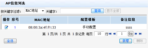

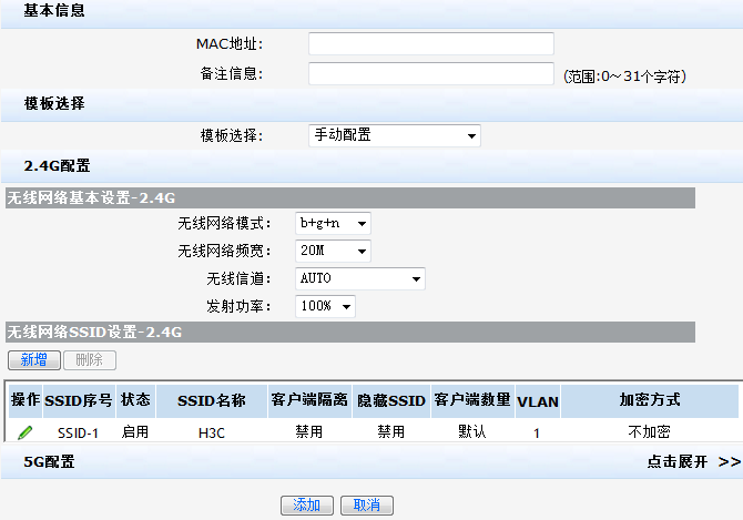

8.3.3  AP配置管理
通过AP配置管理页面,可以设置AP配置信息。AP配置信息主要包括MAC地址、备注信息、模板选择、无线网络模式、无线网络频宽、无线信道、发射功率、启用SSID、客户端隔离、加密方式等。其中模板选择对应配置模板列表中的信息。
页面向导:AP管理→配置管理→AP配置管理
通过AP配置管理页面查看、增加和删除AP配置信息
·     单击<新增>按钮,可以添加新的AP配置信息
·     选择要删除的AP信息表项,单击<删除>按钮,再单击<确定>按钮便可删除该配置信息
添加新的AP配置模板
·     单击<新增>按钮,弹出AP配置模板页面
·     设置MAC地址和备注信息
·     选择手动配置或使用现有模板
·     单击<新增>按钮,在弹出的页面中设置无线网络SSID
·     单击<添加>按钮,完成AP配置模板设置
设置无线网络SSID
·     单击<增加>按钮,完成SSID设置
页面中关键项的含义请见表8-4和表8-5。
表8-5 页面关键项描述
页面关键项
描述
MAC地址
AP的MAC地址
配置模板
设置AP使用的模板方式,手动配置或使用模板,缺省情况下选择手动配置
备注信息
设置AP备注信息

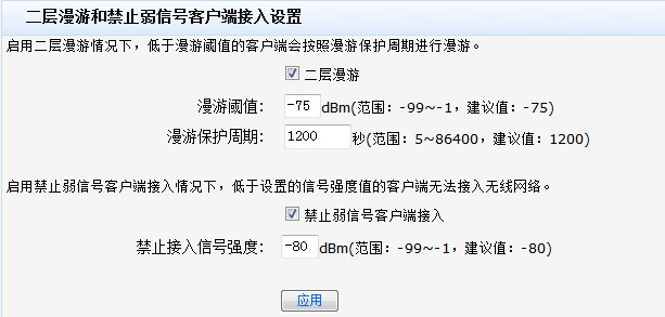

8.3.4  无线高级配置
通过无线高级配置页面,可以设置二层漫游功能、禁止弱信号客户端接入功能和广播探测功能。
页面向导:AP管理→配置管理→无线高级配置
·     二层漫游设置,启用时需要设置信号切换阈值和漫游保护周期
·     禁止弱信号客户端接入设置,启用时需要设置禁止接入信号强度
·     单击<应用>按钮生效

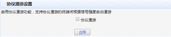

·     协议漫游设置,启用协议漫游功能,可使支持该功能的终端根据信号强度能自动漫游
·     单击<应用>按钮生效

8.4  版本管理
8.4.1  AP版本上传
当前AP版本显示管理器上是否上传了AP的最新版本。如果上传了,则会显示最新的版本信息,并且可以通过<删除>按钮,删除该版本。通过AP版本上传功能,可将最新的AP版本上传至管理器。
说明
AP版本保存在设备内存中,在设备重启后,该版本会丢失。
页面向导:AP管理→版本管理→AP版本上传
·     AP版本上传,单击<浏览…>按钮,在弹出的对话框中选择需要上传的AP版本文件,单击<上传>按钮便可上传该软件版本)
·     AP版本删除(单击<删除>按钮便可删除相应的AP版本)
·     关于当前最新AP版本,可咨询H3C技术支持人员

当前AP版本
管理器上保存的AP版本
AP版本上传
将AP软件版本上传到管理器

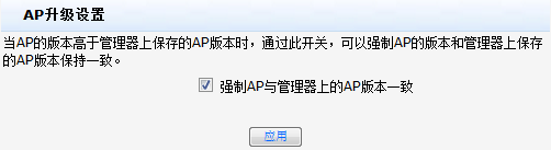

8.4.2  AP升级管理
当AP上运行的版本高于管理器上保存的AP版本时,通过强制AP与管理器上的AP版本一致功能,可以将AP的版本强制升级为管理器上的AP版本。
页面向导:AP管理→版本管理→AP升级管理
AP升级设置(启用强制AP与管理器上的AP版本一致,单击<应用>按钮生效)
页面中关键项的含义如下表所示。
表8-8 页面关键项描述
页面关键项
描述
强制AP与管理器上的AP版本一致
将AP上运行的版本强制升级成与管理器上的AP版本一致
