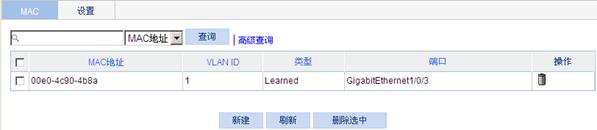

查看和配置MAC地址表项
(1)      在导航栏中选择“网络 > MAC地址”,默认进入“MAC”页签的页面,页面显示所有的MAC地址表项,如下图所示。
图3-1 MAC地址信息

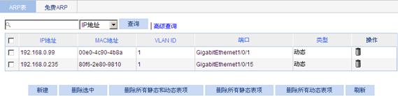

查看ARP表项
在导航栏中选择“网络 > ARP管理”,默认进入“ARP表”页签的页面,如图7-3所示。页面显示所有ARP表项的信息。
图7-3 ARP表
