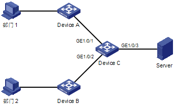

本地端口镜像配置举例
1. 组网需求
用户网络描述如下:
l              部门1的报文通过端口GigabitEthernet1/0/1接入Device C。
l              部门2的报文通过端口GigabitEthernet1/0/2接入Device C。
l              Server接在Device C的GigabitEthernet1/0/3端口上。
需求为:用户希望通过Server对部门1和部门2收发的报文进行监控。
使用本地端口镜像功能实现该需求:
l              端口GigabitEthernet1/0/1和GigabitEthernet1/0/2为镜像源端口。
l              连接Server的端口GigabitEthernet1/0/3为镜像目的端口。
2. 组网图
图1-2 配置本地端口镜像组网图
3. 配置步骤
(1)        配置方案1
# 创建本地镜像组。
<DeviceC> system-view
[DeviceC] mirroring-group 1 local
# 为本地镜像组配置源端口和目的端口。
[DeviceC] mirroring-group 1 mirroring-port gigabitethernet 1/0/1 gigabitethernet 1/0/2 both
[DeviceC] mirroring-group 1 monitor-port gigabitethernet 1/0/3
# 显示所有镜像组的配置信息。
[DeviceC] display mirroring-group all
mirroring-group 1:
    type: local
    status: active
    mirroring port:
        GigabitEthernet1/0/1  both
        GigabitEthernet1/0/2  both
    monitor port: GigabitEthernet1/0/3
配置完成后,用户就可以在Server上监控部门1和部门2收发的所有报文。
