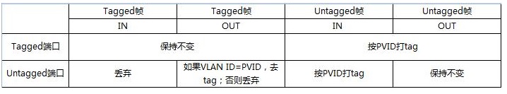

      1、下面是定义的各种端口类型对各种数据帧的处理方法;
      2、  所谓的Untagged Port和tagged Port不是讲述物理端口的状态,而是将是物理端口所拥有的某一个VID的状态,所以一个物理端口可以在某一个VID上是Untagged Port,在另一个VID上是tagged Port;
       3、一个物理端口只能拥有一个PVID,当一个物理端口拥有了一个PVID的时候,必定会拥有和PVID的TAG等同的VID,而且在这个VID上,这个物理端口必定是Untagged Port;
       4、PVID的作用只是在交换机从外部接受到可以接受Untagged数据帧的时候给数据帧添加TAG标记用的,在交换机内部转发数据的时候PVID不起任何作用;
       5、拥有和TAG标记一致的VID的物理端口,不论是否在这个VID上是Untagged Port或者tagged Port,都可以接受来自交换机内部的标记了这个TAG标记的tagged数据帧;
        6、拥有和TAG标记一致的VID的物理端口,只有在这个VID上是tagged Port,才可以接受来自交换机外部的标记了这个TAG标记的tagged数据帧;
