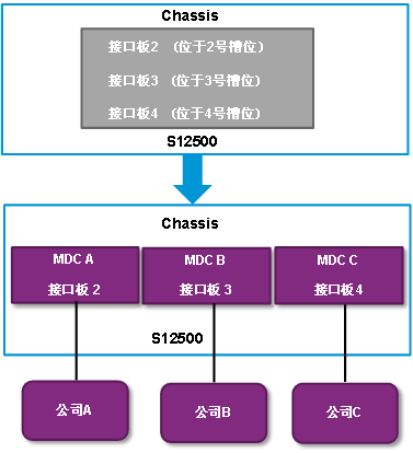

(2)     网络规划
为节省成本,使用MDC技术,使三个公司共同使用一台S12500设备。如图1-5所示。
·     建立三个MDC,每个MDC相当于一个独立的物理设备,MDC之间相互隔离,不能直接通信,具有很高的安全性,可满足公司B和C的需求;
·     各MDC可以独享设备的表项资源,满足公司A对表项资源的需求;
·     根据业务需要为各个MDC 分配合理的CPU资源和磁盘/内存空间。
¡     公司A业务量大,为防止其占用较多的磁盘空间而影响其他公司的使用,需要给MDC A配置一定的磁盘空间上限来限制公司A对磁盘空间的使用;
¡     MDC B使用系统缺省的磁盘限制;
¡     公司C上网流量最少,因此给MDC C配置较低的CPU资源。
2. 组网图
图1-5 MDC典型配置组网图
