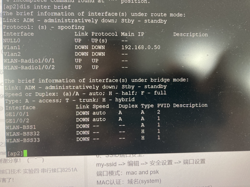

wap712胖ap的配置?web管理进不去,198.168.0.50是down的
2021-05-25提问
您好,都没连线,连接g1/0/2口,使用192.168.0.100的地址,在使用192.168.0.50登陆设置

物理口都是down的
对啊,如何up?

需要链接终端与AP的线路,确保端口UP后再登录。
以下是WEB登录的配置说明,请参考:
